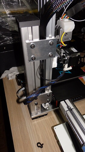

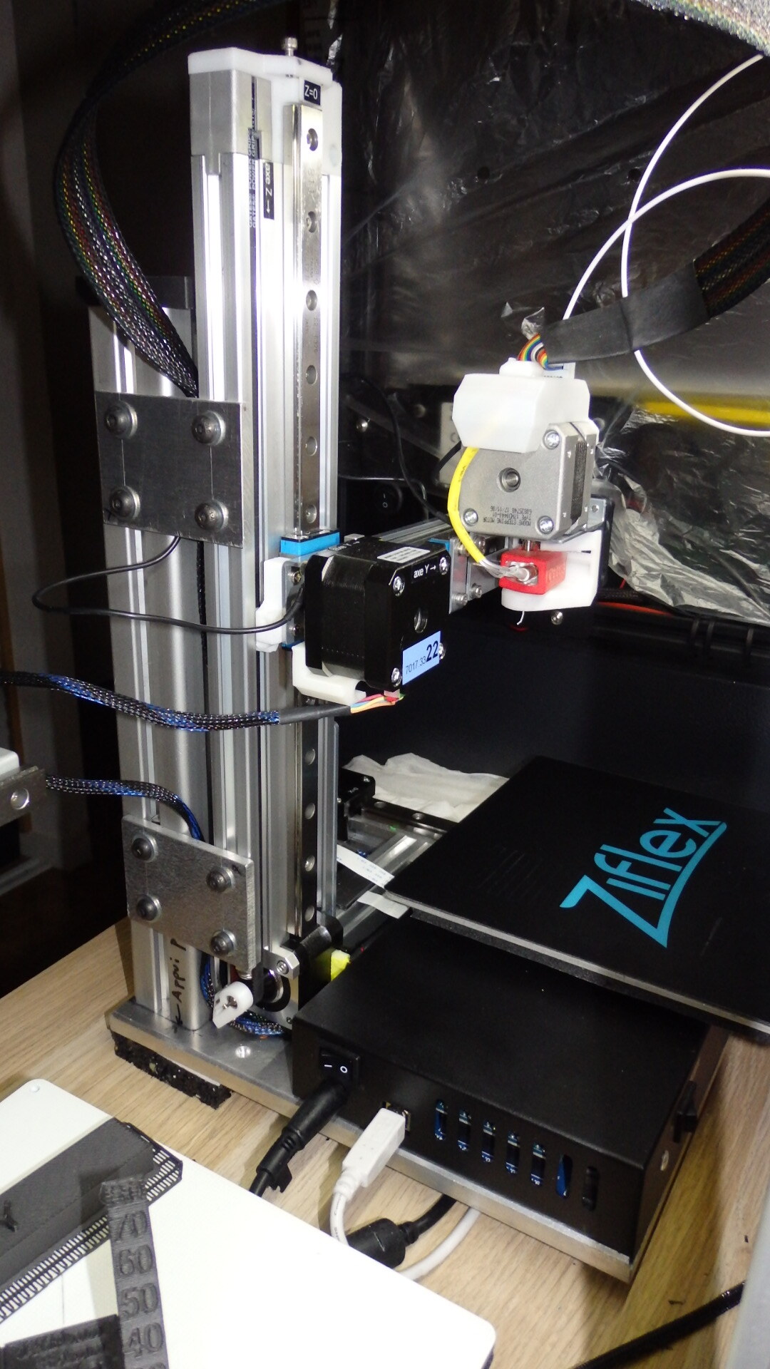

你好,
从我的角度来bob电竞平台看,Cetus 3D打印机相当不错:我买了3台:2台扩展打印机和1台标准打印机(都是MK2)。
当然可以改进。
我已经解决了Z轴震动与一个艰难的解决办法:见附图。
总结一下:
1-原来的“薄”铝板:改变:新的是11毫米厚,表面250 x 250毫米:重,坚固。
2根铝柱:40 x 40,310 mm高。用M8x60螺钉拧紧到铝板上。接触面端铣,以确保完美的直角安装在板上。
3-然后Z轴“锁定到位”,使用2个锁定板、5mm厚、T形螺母和螺钉。
相信我:Z轴坐骑不再颤抖…
另一个相当方便的升级:一个简单的开关蜂鸣器线:不再“嘟嘟,嘟嘟,嘟嘟……”在凌晨2点或3点在完成打印!。。
此外,正在进行:红外线传感器结束停止定位和TL平滑所有轴。用TinyFab替换CPU(是的,你可以用Simplify3D驾驶cetus3d)…
我将张贴一些其他照片后,第二台打印机将完全升级(包括,我希望,一个有机玻璃外壳,以允许ABS打印,以及其他“技术”材料…

你的升级很好,做得很好!在许多结构领域,确实需要使用更坚固的紧固件。

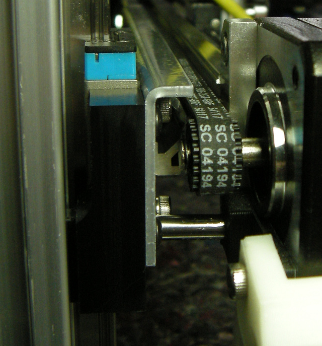

z轴3D打印皮带连接器最终放弃了我的打印机。曾考虑使用铝和轧机一个新的皮带连接器,但决定使用德林和肥育的连接器,以配合与线性导轨的一面,从而减少对连接器的压力。感觉像加工黄油。

是的,我想那些铝挤压只是最便宜和最轻的方式,通过他们的外形得到相当硬的东西,但可能不是最终的解决方案。你得贴一张新换的连接器的照片。我在google上搜索了Delrin(以前从没听说过),但还不能想象你是如何利用它的。

德林功能…
  • 优异的尺寸稳定性-优异的耐磨性之间的热塑性塑料和金属,所以当配合线性导轨,配合面尺寸将保持稳定较长时间。非常低的吸湿性-一致的性能意味着更少的紧固件蠕变。湿气、润滑剂和溶剂(包括汽油和乙醇汽油)的影响很小,这对于包含自螺纹螺钉或过盈配合的零件很重要。
  • 180°F的连续使用温度-在较宽的温度范围内保持大部分韧性…因此很少有紧固件蠕变,从而使螺钉在所需扭矩下保持较长时间锁定。
  • 易于加工,以接近公差,我争取小于0.0005“公差超过5英寸。
***高抗拉强度、刚度、回弹性、耐疲劳性和对金属的低摩擦系数
下一个版本我会把它绕在照片中z轴的角上。这将有助于减少导轨上线性导轨的垂直偏航运动。您可能会惊讶于偏航运动对线宽公差的影响。
将y轴调平到打印台时,线性导向块的偏航公差是一个巨大的变量。然后问题就变成了,调平时…y轴电机通电(通电)或不通电时执行此程序?最准确的方法是电机通电时!
干杯!

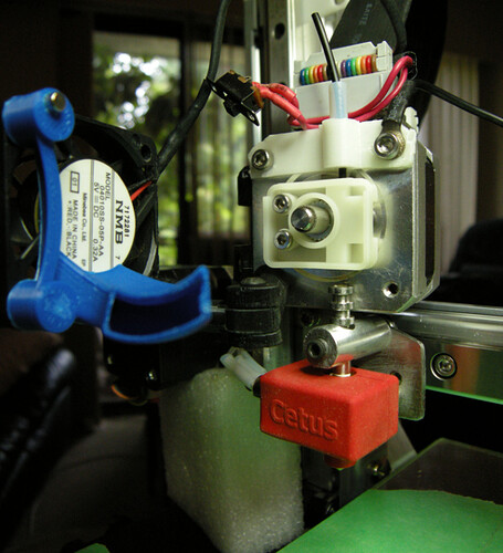

我张贴这张照片,希望它能帮助其他人与他们正在进行的神秘印刷问题,特别是问题@罗格尔姆一直在经历在这里
我本来打算提供足够的文件以及任何揭示我的MKII打印机设置的照片,但时间过得太快,这些天来,我经历了非常艰难的日子,从一场车祸严重疼痛许多月前…所以这张照片是没有支持文件张贴。见鬼,我甚至还计划举办一场网络竞赛,在为这台打印机介绍我的mods收藏的同时,还获得了许多很酷的奖品。
有趣的是,在上面的最后一篇文章中,Delrin皮带连接器的照片还显示了另一个简单的模块,当与我为挤出机组件设计的其他模块结合使用时,可以提高打印精度。我故意把相机的焦点放在那部分而不是Delrin连接器上:眨眼:,你知道的…为了好玩…也许还有一些啊哈给大家的时刻。
改进/设计工业和一般消费品几十年来一直是一个令人愉快的焦点,我不会浪费时间bob吧任何属于我的时间或你的讨论,我一直专业地支持我的工作。我只想说“我有一套不同的技能”:太阳镜:
好了,别胡扯了…
上图:挤出机电机可在垂直和水平方向上调节,喷嘴和加热块可在垂直和水平方向上调节,风扇/管道组件可在所有方向上摆动。岩石固体喷嘴安装提供了非常准确的收缩,层高,层宽和垂直对齐。喷嘴的垂直位置是无错误和准确打印所要做的事情列表中最重要的预防性维护任务之一。固定喷嘴的圆形铝也降低了喷嘴加热区的顶部。固定、校准和清洁喷嘴是迄今为止最好的事情,你可以做你的打印机在你的Cetus追求可靠/准确的打印. 你看到的灯丝是忍者犰狳。
形象
我刚用犰狳丝印了我的第一个模型只有我遇到的问题是我经历了太多的温度波动…这个灯丝有一个非常严格的温度耐受性,这是为什么上面的照片有表面瑕疵和桥接有点失败(在许多其他原因中)…在打印时,我不得不打开和关闭风扇反复保持在4摄氏度的温度我所追求的品质需要宽容。
上面的照片是用3层高度,.30mm,.20mm和.10mm打印的,3层宽度分别为.40mm,.50mm和.60mm。还有两种不同的填充线宽度以及两种不同的填充样式。使用这些设置可以在需要的地方增加刚度,在需要的地方可以在挤出机电机支架上增加额外的振动/频率阻尼。
7月5日:哦…你在上面的照片中看到的倒角只存在于这一边,另一边是90度的边缘…倒角与一些内部结构一起工作。
7月6日:您可能会注意到,与其他钢轨扣件头相比,钢轨中右侧的内六角螺钉头更接近钢轨表面。此螺钉为6/32“x 20mm长,螺钉的主要功能是减小挤压过程中的水平轴向扭矩。当您为喷嘴组件、z轴塔架和x轴提供极限强度稳定时,您现在只剩下控制打印质量的不太明显的结构力/变量…轴向扭矩和线性导块公差。6/32“x 20mm将导轨固定到y轴挤压臂的另一侧…我使用了3个位置的y轴轴向扭矩限制器。
这些较小的力很难测量,它们发生得很快,发生时也不明显,除非你用激光来测量运动。我还发现,这些力量对打印质量的影响是不太明显的较厚层高度.30mm及以上。我会试着准备一些视觉资料。
更新:供暖问题,已解决…已经有一段时间没有检查热块热糊了,在每个孔中重新涂上一个漂亮的斑点,重新插入加热部件…重新投入工作!
