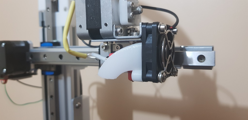

@Techsalad.,它应该这样安装吗?
@阿诺德,是的......从这个角度看起来很好。我的挤出机设置重新定位速度和准确性。这种管道允许使用eSUN PLA +速度超过100mm /秒的速度。
@阿诺德,我一直在开发一个可互换的管道系统。因此,您可以切换管道的基础上,材料被挤压而不使用紧固件。在飞行中,只需暂停打印和滑到风扇不同的管道配置。
@阿诺德哦,天哪,忘了你的喷嘴/热端相对于风扇比我的高出大约5毫米。我有8毫米高的间隙为顺序岛印刷。因此,这种管道可能不会给你一个非常广泛的冷却效果是如此接近喷嘴尖高度,特别是在更大的模型与墙之间的喷嘴尖和集中的气流明显。
@Techsalad.,我很欣赏你的设置照片:眨眼:顺便说一下,我有点注意到这种管道的风扇噪音较少。这也是你的经历吗?
@阿诺德,是的风扇噪音较少。它不会妨碍我看到和使用的其他管道系统。其他管道尝试使用非常陡峭的角度向下重定向空气流量......几乎90分钟到扇形造成太多吹回。

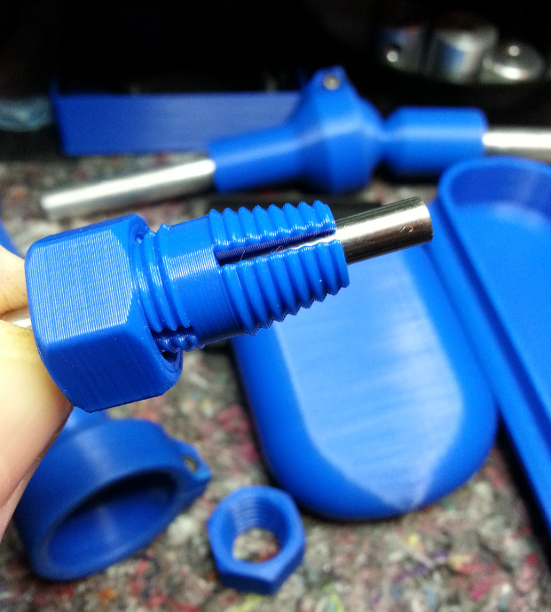

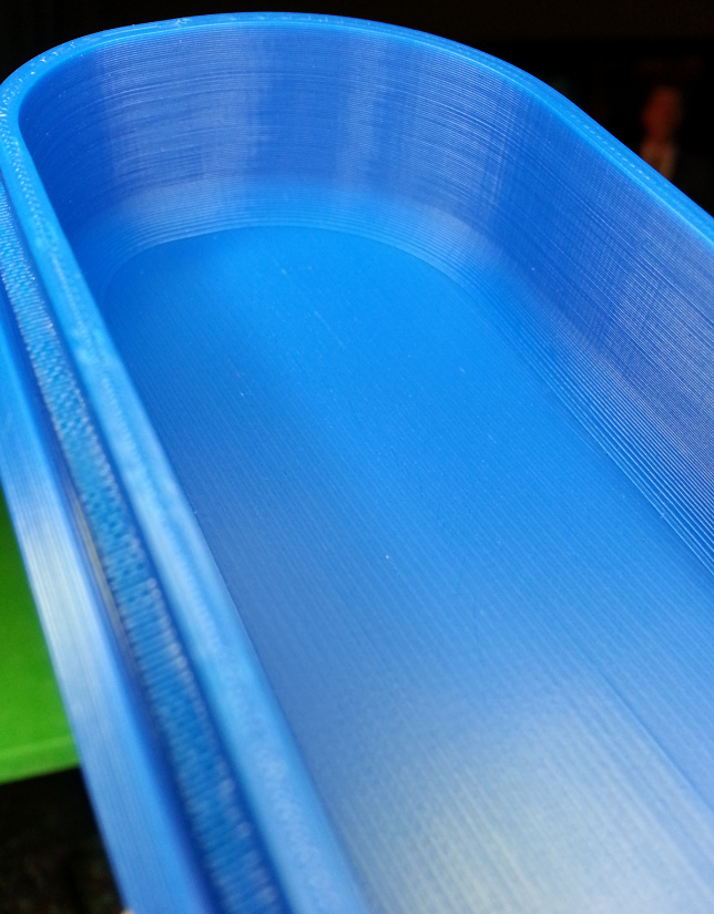

最近的几个印刷品,0.4喷嘴,0.20层高度,在90mm / s以90mm / s打印,除了带有耦合器和螺母的PIC,打印为65mm / s
@Techsalad.你是什​​么切片和打印?我在愤怒的问题上有巨大的问题,让我的Tinyfab配备Mkii
@布兰特林特使用Simplify3D将Slice和Upstudio V2.6.20.627 On Stock MKII电子和硬件。我的股票MKII的唯一变化是螺栓上的模型,以加强Z / Y,以及y完全改变挤出机 - 电机方向的螺栓替代模型,允许允许巨大的准确性改进。

我有点偶然发现了挤出机设置内的下一个模块,但哇…我的意思是双重哇…打印质量是你在上面看到的照片我张贴。我高兴了吗??…我很高兴从墙上跳下来!!也许我可以雇一个快乐的管家!
