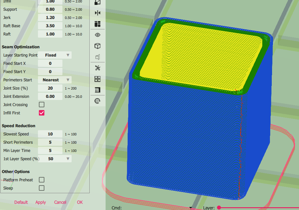

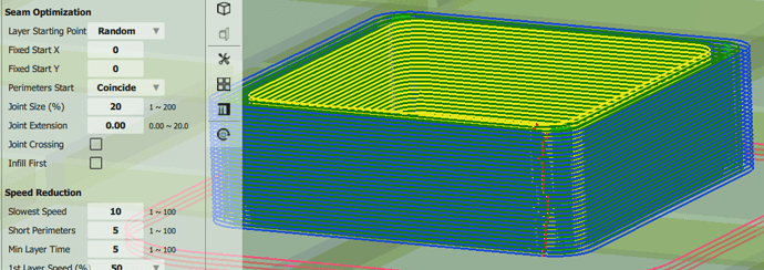

这是一个完美对称的部分。为什么接缝没有正确对齐?它是因为它开始新图层时的路径的方向吗?
如果您希望它们对齐,则应使用“重点”选项来启动周边。
最近的是最小化跳距离。

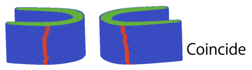

以下是接缝选项知识库中的文章:

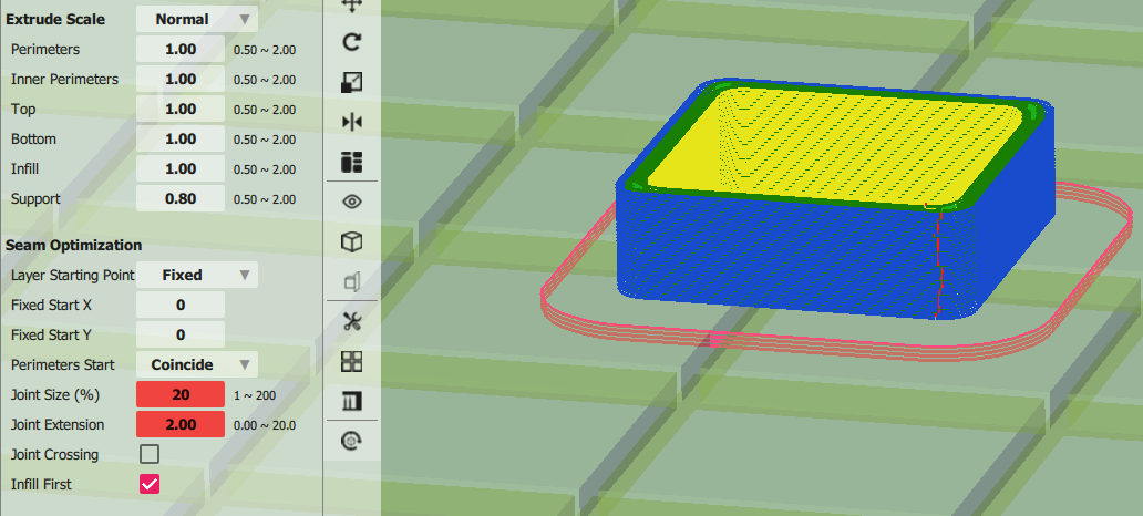

所以这里有'重合'。正如您所看到的结果,结果并不更好。事实上,由于接缝的位置,现在更加明显。这是一个错误吗?
即使您自己的文档也表明“重点”功能实际上并不起。
我可以在这里得到一些澄清吗?应该重合适当对齐接缝吗?这是一个错误吗?

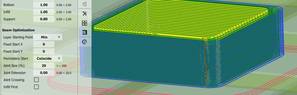

为了改善接缝对准,您必须删除联合交叉。因此,取消选中联合交叉并将关节延伸设定为0。
还有其他因素影响了联合对齐,例如,您可以尝试其他图层起始点选项,并尝试取消选中填充首先选项。

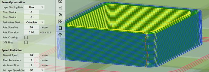

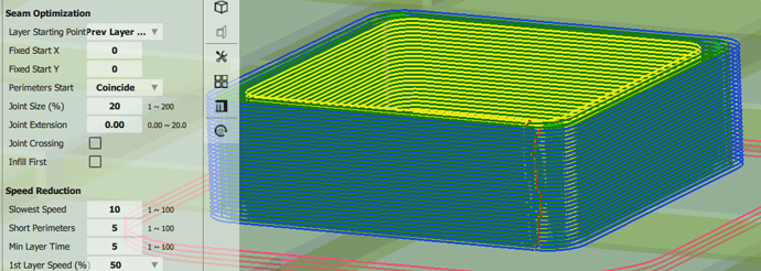

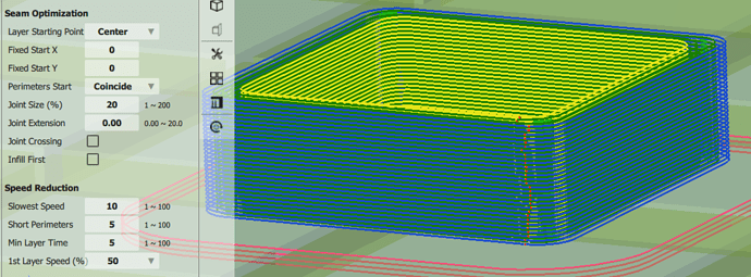

根据您的建议,接缝仍未对齐。我会再试一些。我鼓励你这样做。
中央…
分钟......
最大......
以前…
随机…

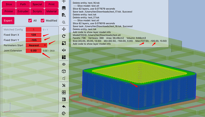

尝试此设置,如果使用固定起点,那么应该分配x y坐标值,而不是将它们留下。在这里,我使用了模型的最大坐标,或者您可以简单地选择“最大”。
这看起来不错。不幸的是,它仍然对我来说仍然不起作用。您是否可以共享您的设置,以便我简单地导入它们?
我能够重现你的结果,但你被骗了。您将对象缩放为2.25的因子。你能尝试用比例为1切片。
