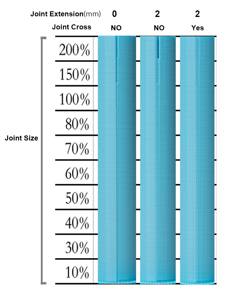

下图显示了不同组合的接缝尺寸、接缝伸长和接缝十字架。
模型是相同的圆柱体打印0.2毫米层厚,正常速度,PLA塑料:
显然,伸直的关节比未伸直的关节更好看,交叉的关节一般比未交叉的关节更不明显。而交叉关节较大,受关节尺寸影响较小。未交叉的关节在一定的关节大小范围内看起来更好。
请注意,除了上述设置外,接缝的外观也是刀具路径几何形状、打印速度、挤压比例等因素综合作用的结果。因此,在其他形状的接头可能有不同的外观,如上面的简单圆柱体。
