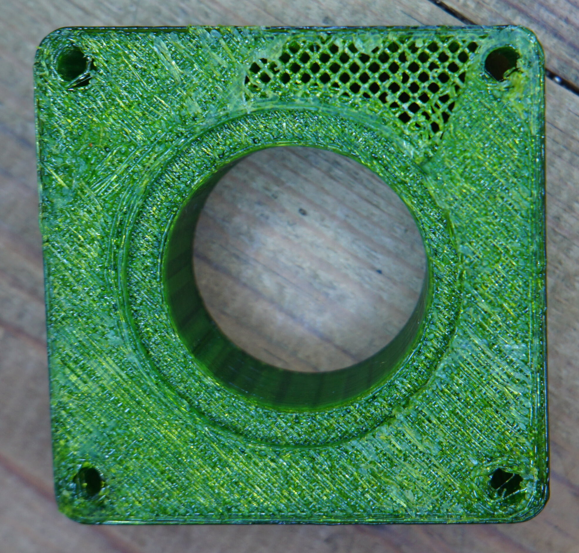

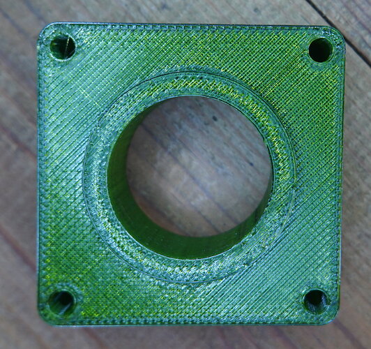

我已经有一段时间没有使用我的Cetus Mk2了,我刚刚再次启动它,打印的质量让它们无法使用。特别的问题是在部件和筏子之间的接口。一旦你分开这两个部分是非常粗糙和畸形的。自从我上次使用打印机以来,它没有任何变化。零件的其他表面看起来都很好。请看附呈图片。
质量是如此糟糕,我不确定筏子在哪里结束和部分开始,因此你可以在照片中看到,我删除了外层暴露填充。

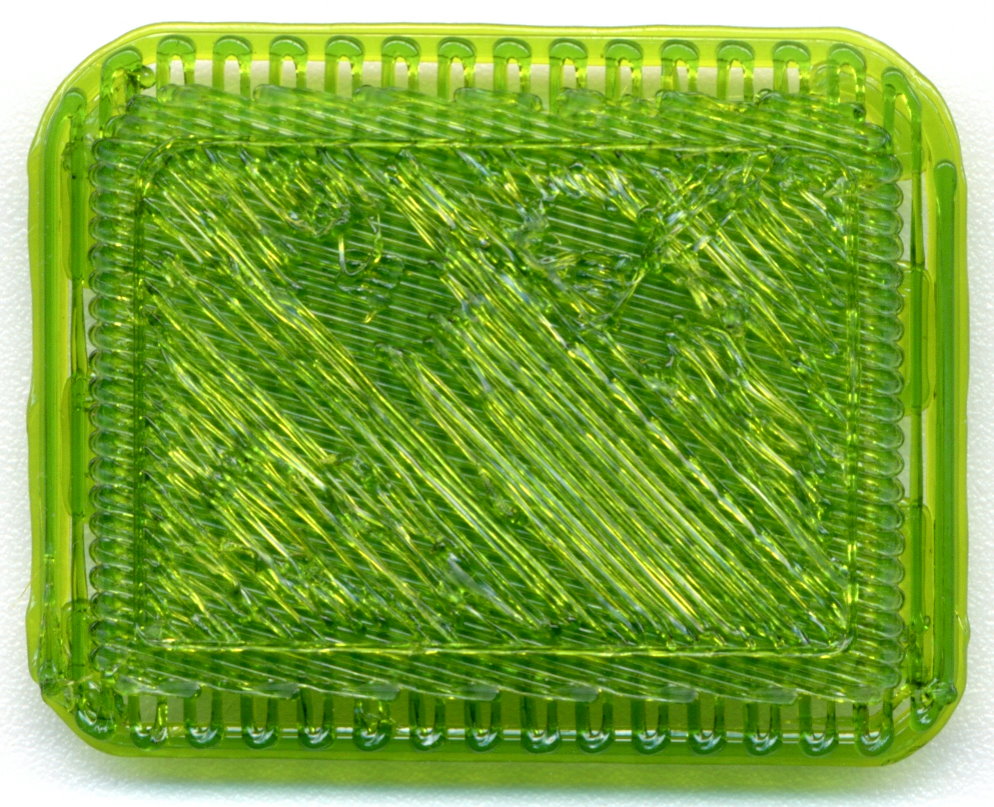

更多的测试,筏打印总共8层:
2层宽轮廓线和水平线,间隔约5毫米
间隔约1mm的两层细竖线
4层紧凑的对角线
然后部分开始(我认为,这很难确定,因为输出是如此糟糕),它变成完整的糊状1或2层,然后其余部分是好的。
我试过更新ROM,但没有改变。这东西差点就被扔进垃圾箱了。
附上的图片显示打印停止在第9层,废物层。
