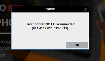

安装了一个新的热门,但温度仍然没有上升。他们有点触摸了电线,可能很短暂,导致打印机和软件崩溃。之后,打印机有连接/ USB问题。他们等了一段时间,删除了所有连接器等,并获取此消息:
365E5512779C4227A9D3A7A8DDE0D97
他们尝试了旧版本的Up软件,有时可以工作,他们再次获得连接。但该软件显示了GUTEND为300度,平台低于0。
我现在建议他们在不同/新系统上安装旧软件的2.18版,并在没有USB集线器的情况下使用新的USB电缆。
任何其他想法?
如果你摆弄电缆将触发错误,那么我认为机器有硬件问题。
