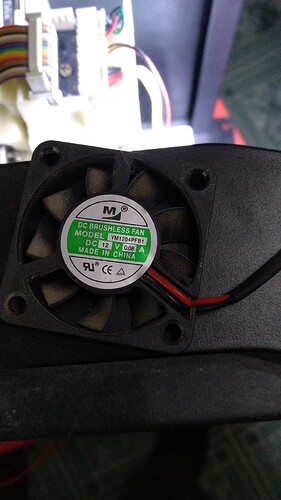

我更换了非常嘈杂的标准冷却器对冷却器从视频卡,非常好的结果!!!
我把旧的冷却器拆开,在箱子里放了一个新的。一切都很合身。
旧冷却器:
旧箱中的新冷却器:
过程:
拆卸旧的:
带上新的冷却器
把它放在盒子里的胶水上:
结果:
