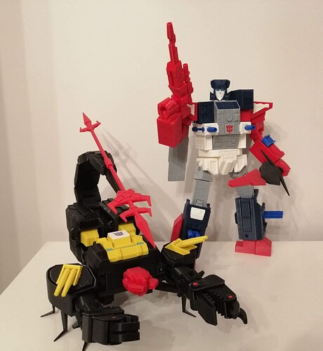

我的主机是ZOTRAX M200,我设计转换图。他们需要非常精确。
在打印上迷你上的优化文件时,M200上紧密的迷你迷你。我甚至试图打印乐高部件表格件,当打印上迷你时,它很松动,也没有点击。
可能是切片机造成这个吗?你能提供任何建议吗?也许在某些通用切片机上生成zcode,如果是的话,有人可以帮助我吗?我可以支付一课。
这是我的设计示例,谢谢您阅读这一点,并期待您的答案。
