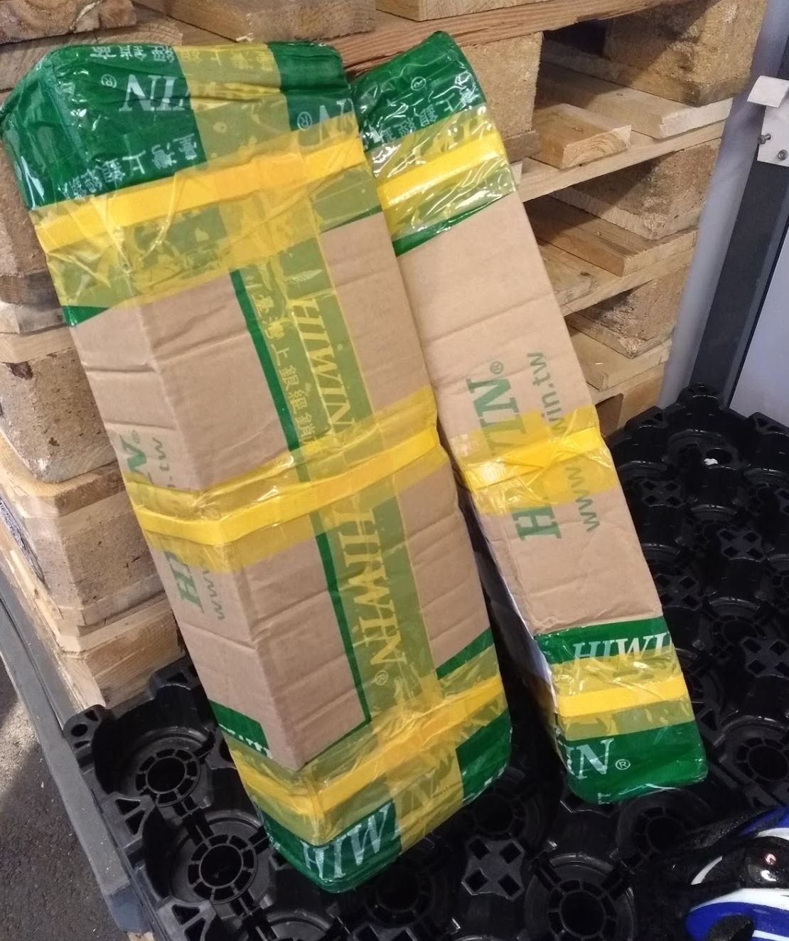

共鸣结束的开始。正版Hiwin线性轨道到达...
计划没有100%准备好,但将从y轴(或普通世界中的x开始,挤出机乘坐乘坐乘坐的那个),因为这是具有最糟糕的共鸣。
甜!让快乐的时光持续:墨镜:
MGN15轨道太大,不能更换瘦的线性杆,而不会干扰皮带驱动器。将在2周内恢复MGN9:man_facepalming:......
这些中国供应商现在销售看似真正的Hiwin产品的印象深刻。bob吧200万轨和MGN9C轴承座23美元。它可能的工厂拒绝,但它们除了中国制造的克隆,仍然有些经济实惠。
