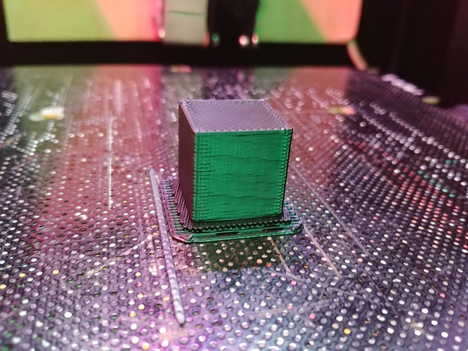

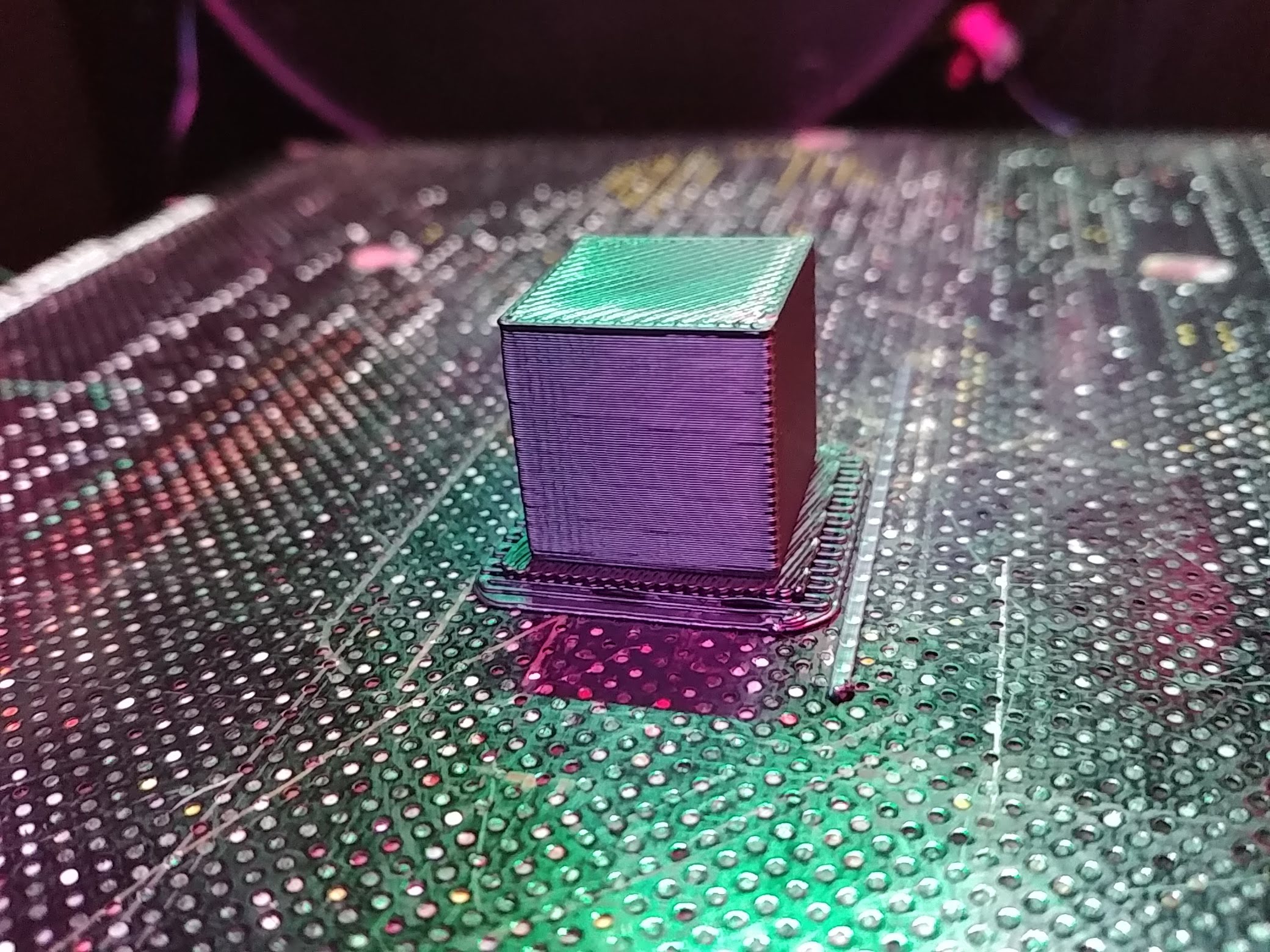

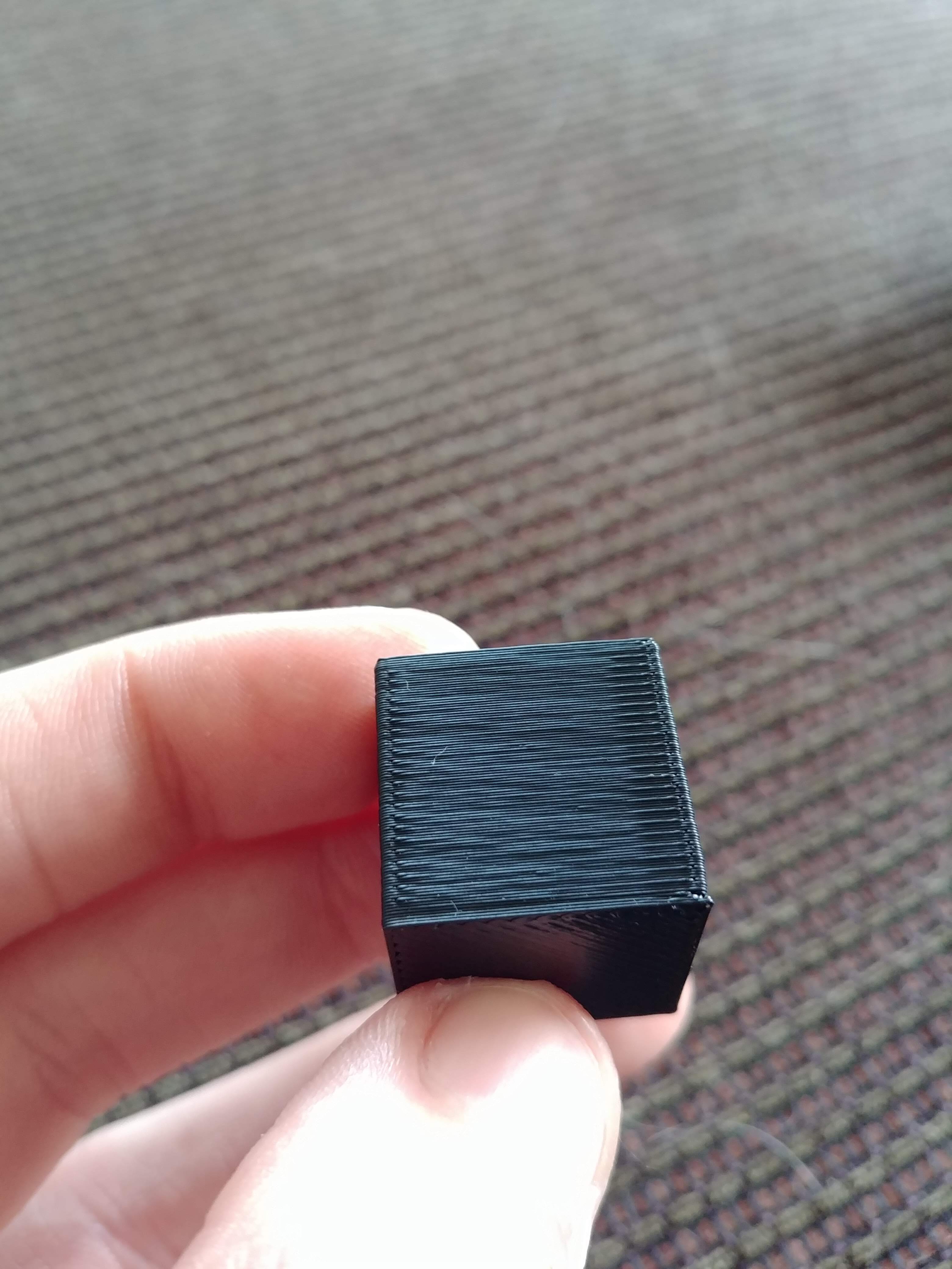

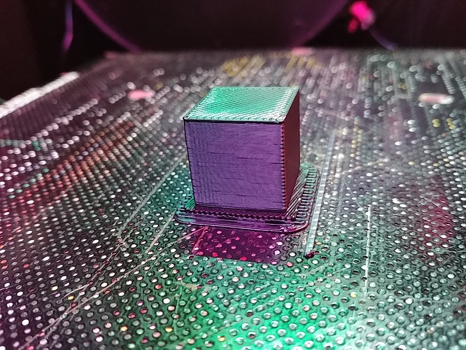

嗨,伙计们,我有有趣的打印质量问题这里在我的UP Box打印机。
我想知道有人以前见过这样的印刷品吗?

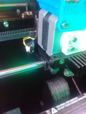

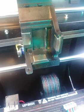

我的设置:
  • 升级的UP Box(+)与新的CPU从Tiertime,使它适合与UP Studio的最新版本使用
  • 最新版本UP Studio v2.6 (Windows)
  • Tiertime ABS+带内联粉尘过滤器运行(整个长丝供给系统摩擦极小)
  • 0.2毫米层,20%填充,印刷质量好
  • 全新的0.4毫米黄铜喷嘴
直线杆采用白色锂脂润滑,z轴丝杠使用聚四氟乙烯基润滑剂润滑。
腰带看起来不太破旧,在X轴和Y轴上没有任何作用,像岩石一样坚固。
挤出机头部是锁定在地方使用相同的系统,作为向上的盒子+,所以挤出机头部是不移动的。
也许你的体温调整得不正确。我先试着降低温度直到灯丝不再正常流动的阈值,然后将温度提高5开氏度。
什么是打印速度也可以是打印速度太快。
