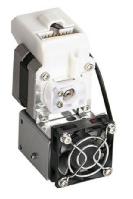

几个星期前,在打印时有一些麻烦。一切都很下面。FB集团给了我印象,我摧毁了挤出机并可能喷嘴。购买了包括0.4mm喷嘴的新挤出机。

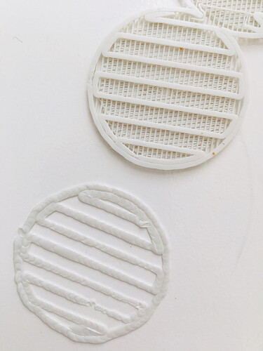

印刷质量现在很差。
罗杰
打印质量很差。
我曾经在右上角的那样地打印。我会再次得到这些吗?

当您安装新的加热器和喷嘴组件时,您是否确保螺钉位于管的中心,管也抵靠加热器的金属?可以从几个不同的角度张贴新的加热器和喷嘴设置的一些照片,而没有附着的风扇,以及螺钉头的背部的照片。
编辑:在FB中发布了帖子的链接
我深表歉意,但我难以遇到术语来提供照片。我简单地用Tiertime提供的整个挤出机组件。没有包含加热器。我不确定你指的是什么'螺丝'。我也不知道“管子”是什么意思。我也不确定哪一方将被视为'背'。我非常欣赏任何和所有帮助,我已经没有打印机几个星期并且有一个积压。我也不知道如何为FB POST生成链接URL。

你的喷嘴太靠近打印床
我按照校准说明。沿Z轴落下,直到在名片上拖动。然后减去0.5mm并为高度“设置”。
拆下喷嘴,然后看看加热器块表面(用红色硅胶)在安装时喷嘴进入,它围绕孔扁平...检查两个管,将加热器块连接到挤出机组件的框架上,确保在管道与加热器块相遇的情况下没有硅胶,两个螺钉/螺栓紧固。
同时从电缆上取消灯丝管,并使用长度为50mm ......管应保持在白色丝指南中。

那个表面看起来不平坦,你的照片中有一些铝的铝。
我很困惑,这就是我从Tiertime推出的方式。它有缺陷吗?
当我第一次收到我的打印机时,我注意到我的喷嘴在加热器块中没有垂直,仔细看看孔周围有一些金属矿渣,我取下了额外的金属,使表面平坦......
