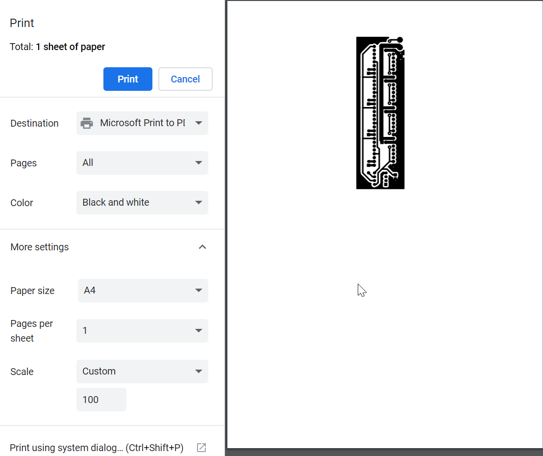

@谢尔盖77,我打印了PCB的PDF文件,但它很小。正确的比例是多少?
比例应为100%。

@谢尔盖77,我100%印的,唉。不管怎样,我会想办法的。
你印的是三四步进的版本吗?我会检查缩放。您也可以从KiCad项目打印PCB。
打印文件与我们100%缩放后(8.5x11英寸),一切似乎都是正确的。不知道是什么导致它打印出不同的大小。
在A4上使用默认设置打印将适合页面,并导致页面大小错误,但不会太大。在A4上用100%比例打印时,大小应正确或裁剪。
