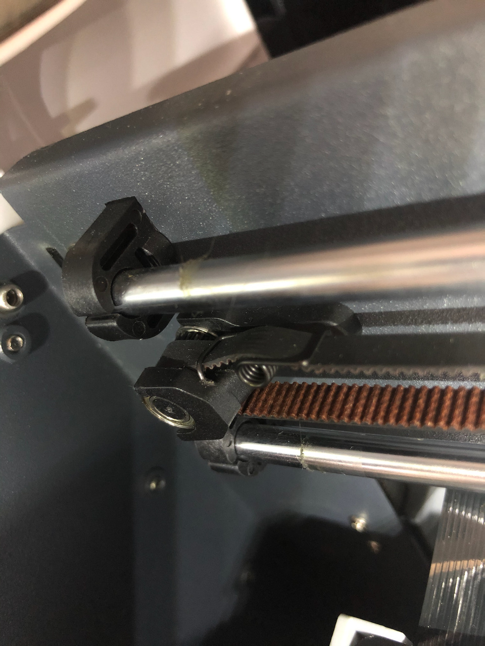

前两个点没有问题,当打印头移到第三个点(右后侧)时,我听到齿轮跳动/研磨噪音。重新检查皮带系统时,我发现皮带上的弹簧卡子正在刮擦塑料外壳的端柱。
这是一张报废的照片。
有什么办法可以解决这个问题?
将剪辑向右移动一点,然后检查远侧是否仍然清晰?
我可以这么做,但这似乎是一个短期的解决办法。
什么情况会导致安全带限位器位于错误的位置?我怎样才能确保它不再发生?
为了让它移动,你必须有一个碰撞,导致皮带跳过,而不是电机跳过我想,这是不太可能的,但在一天结束时,你可以移动它,或试图迫使皮带跳过几个齿的驱动滑轮回来。
它不是一个限制器,而是一个“张紧器”,它只会增加系统的弹性。
谢谢你的澄清。我要把它移一点点。

还是不行。
我将张紧器滑动了约2毫米,并进行了手动校准。在那一点上没有问题。所以我开始了我这几天一直在尝试的同样的印刷品。好像又转了一半。
