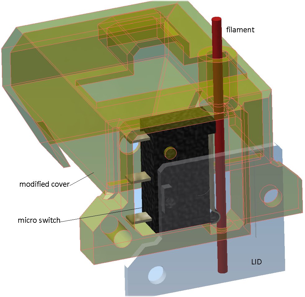

我做了一个微型开关的模型。不知道是否可以。!
我还看到,连接到顶部的带状电缆,并不是所有的电线都用上了。所以,这很容易(?)连接开关
看起来不错。重要的是Tiertime要在固件中添加支持。

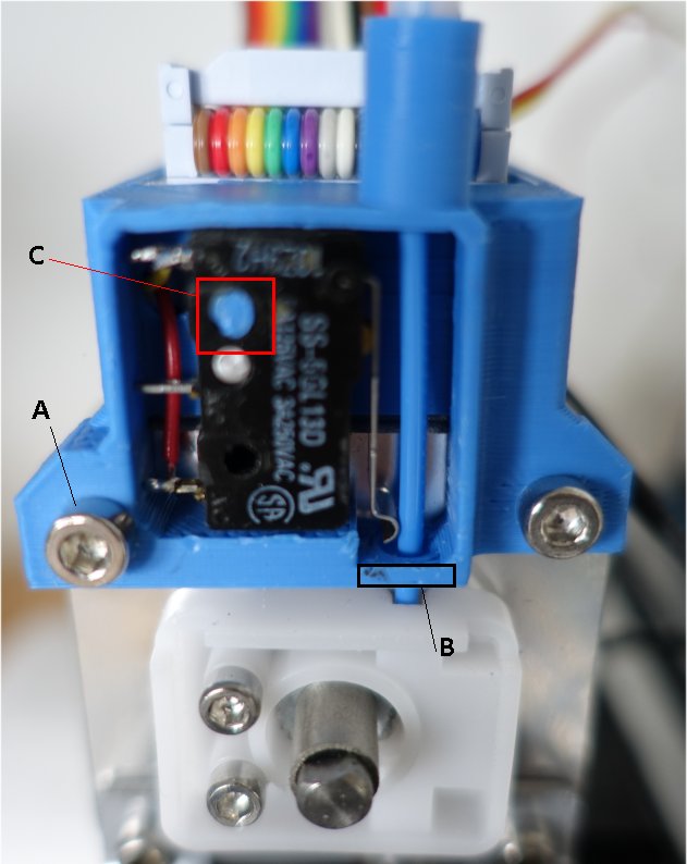

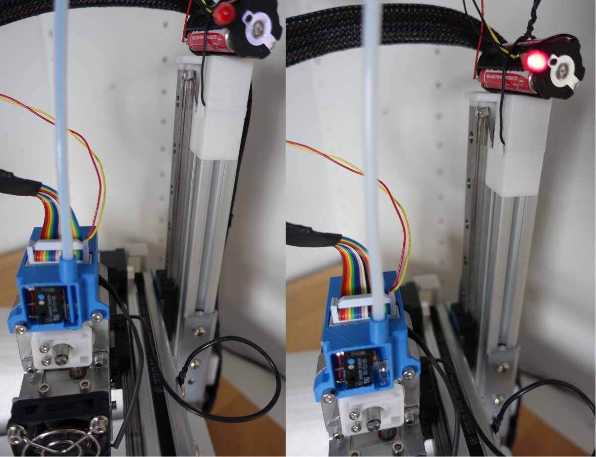

你好,
这里有一些照片作为概念证明。我手头没有恼人的蜂鸣器,所以用led代替。现在完全没用,但还是。
A: 打印机附带了更长的螺栓
B: 零件可以拆卸,灯丝很难穿过小孔
C: 模特带着这个别针来的。要固定开关,请用烙铁抵住插脚的末端
最终版本中可能不需要黄色和红色导线。仅限于顶部pcb(彩色带状电缆下方)
