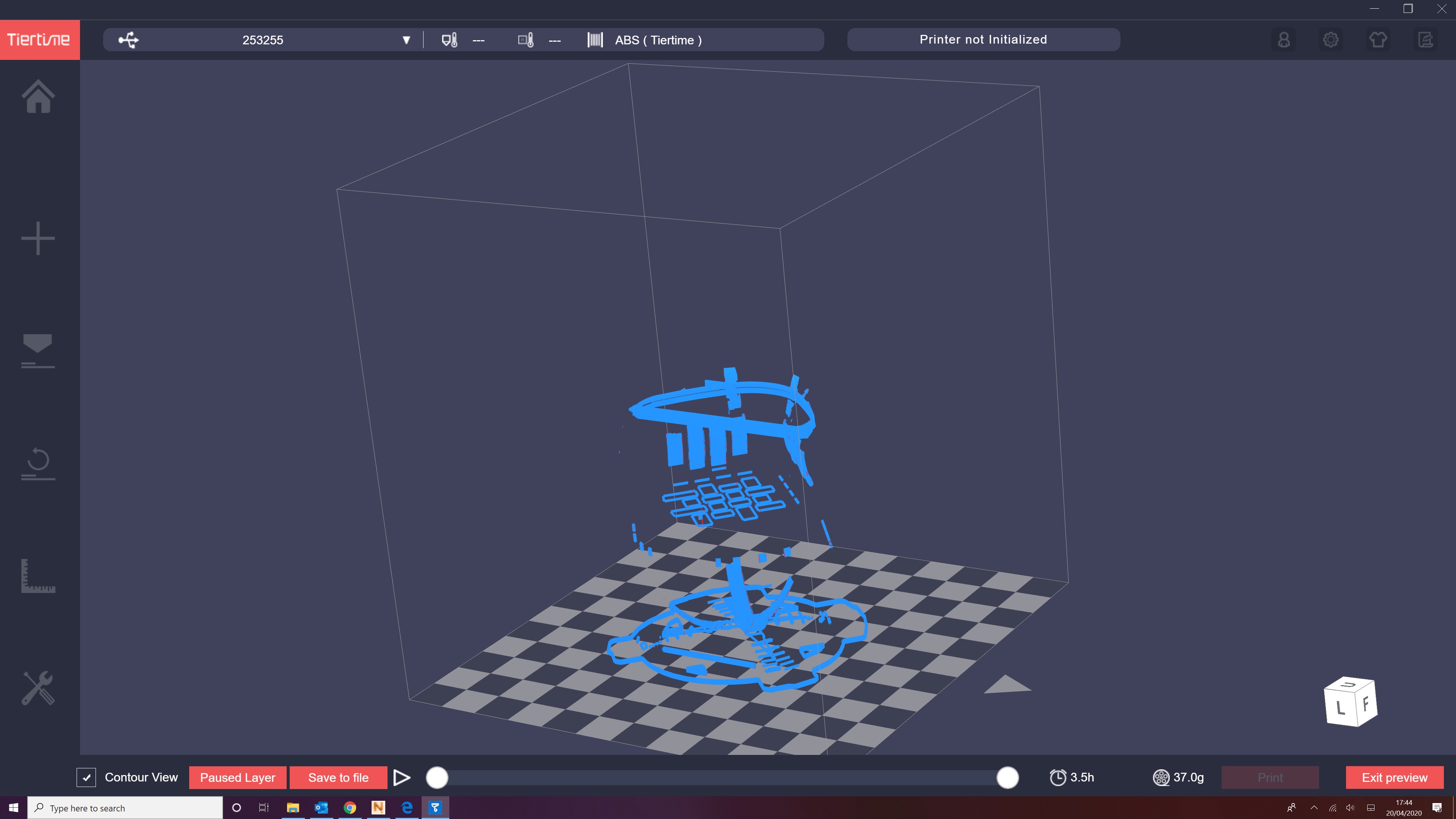

嗨,这里,这是我的第三次印刷上的迷你和第一个主要问题。
我在Sketchup 3D中为椅子建模,导出为3ds文件,将其转换为stl文件,并通过Netfabb修复任何损坏的区域,然后导入up studio进行打印。
该文件显示在模型空间,但当我通过切片机运行打印预览下面是最终结果与轮廓视图选择…我将非常感谢任何建议或提示,我可以如何绕过这个问题。
谢谢你,格兰特。
强文本
您可以尝试选中“薄壁”选项,因为UP Studio通常会忽略太薄而无法打印的功能(小于喷嘴直径的2倍)。“薄壁”选项会将“过薄”区域扩展到可打印的厚度。
另一种可能是模型可能有缺陷,一般sketup不适合实体建模,尝试使用tinkercad、solidworks、openscad等软件。
