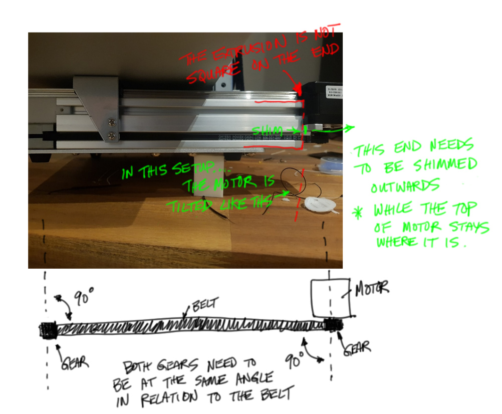

嘿伙计们,我会制作一张图片来展示为什么和如何纠正错位...我会在未来几个小时内发布。
干杯,
布伦特
当我第一次注意到我的cetus时,我注意到,皮带在z轴和x轴上没有对齐。拥有精密机器店,我铣削了所有铝挤压的末端,以便它们是正方形的。
使齿轮上的带对准的第二种方法是插入黄铜或钢板。垫片的厚度取决于挤出的程度是如何安装电动机的位置,因此垫片材料没有魔法厚度。
干杯,
布伦特
