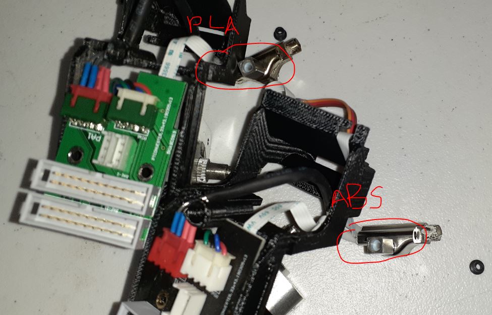

好的,我从美国的美国经销商订购了新的ABS挤出机,它几天前到了。我订购了它,因为杰森来自TT支持说:“默认打印头是PLA型,不适合印刷ABS,长时间使用PTFE管内部可能降解并导致堵塞。”原始线程:https://forum.tiertime.com/t/plastic-stops-extruding/1775.
我还没有尝试过新的ABS挤出机,但我确实把封面从盖子上看了......看起来与X5附带的假设PLA挤出机完全相同。此外,购买不同挤出机的列表上的图片与字母PLA和ABS看似拍摄到第一张图像的字母和ABS完全相同。

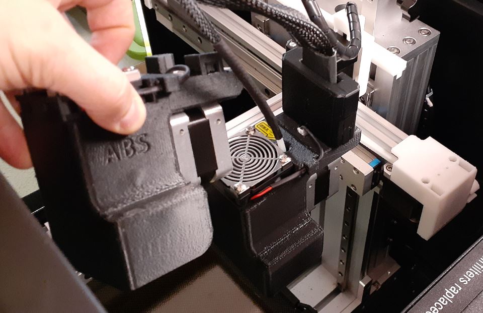

这就是我期待的:ABS / PLA / TPU。在挤出机的ABS版本中,有一个风扇管道可以切换,使风扇的空气不会在您正在印刷的部分上吹来,因为由于围绕部分的空气流动,因此由于ABS部件容易翘曲而是绝对必要的。
因为两个挤出机在各方面看起来都相同,所以我将它们分开看,看看可能在热端内的管不同,但它们仍然相同。
所以Tiertime,为什么ABS挤出机我刚购买的看起来与机器附带的PLA挤出机完全相同?另外,为什么X5挤出机没有风扇管道开关?
以下是X5 PLA和ABS挤出机的列表,看起来相同 - :plvs.ABS.
“ABS”挤出机应该只是使用经典的Tiertime Hotend组件,其中挤出机的冷区喉部没有衬有PTFE。PLA / TPU Hotend是TiVertime的新建,使用户能够正确地打印更低的温度材料。
我会和你的供应商谈谈,并要求交换PLA Hotend部件,以便ABS一个完成ABS挤出机头。
确保实际的打印机盖也有ABS打印到它上。空气管道路径更适合于印刷ABS。

挤出机热门应不同,您可以联系您的经销商以更换整个挤出机。
