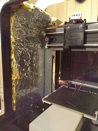

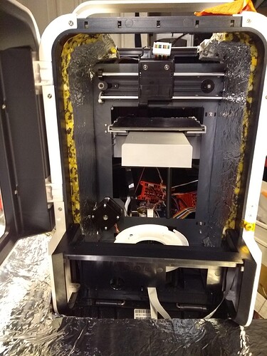

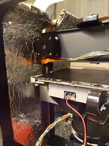

背景:这是一款退役的Mini 2,它将进行一些改动,以减轻由于腔室温度升高而造成的问题,这些问题将导致塑料零件失效(即底座总成、线性导轨支架和皮带托辊)。
为了帮助翘曲时,试图打印更大的ABS零件,我试图减少热量损失,以帮助保持建设室热。
虽然出售的声音阻尼,自粘10毫米的铝包层泡沫板也将承受高达120摄氏度的温度,并帮助保持热量。对于需要间隙的零件,在挤出机上方和灯丝路径所在的位置,使用一个更薄的2毫米薄板。
哦,论坛说最大文件大小是30Mb,但拒绝2MB图片…修复后会添加…
现在似乎达到了Tiertime ABS+目标温度的78%,而室温在18摄氏度左右,所以有点帮助。值得注意的是,较冷的一面,但前后窗将得到一些窗户膜反射热量回到商会,后窗是无用的,无论如何,它可能会得到一片泡沫…但金属框架内进行热量在一个小面积的中间打印机,那里的处理。如果有空间的话,可能会破坏一切,在外层塑料和金属之间增加一些薄薄的绝缘层。
更新:1小时打印结束时为82%。现在来修床…
