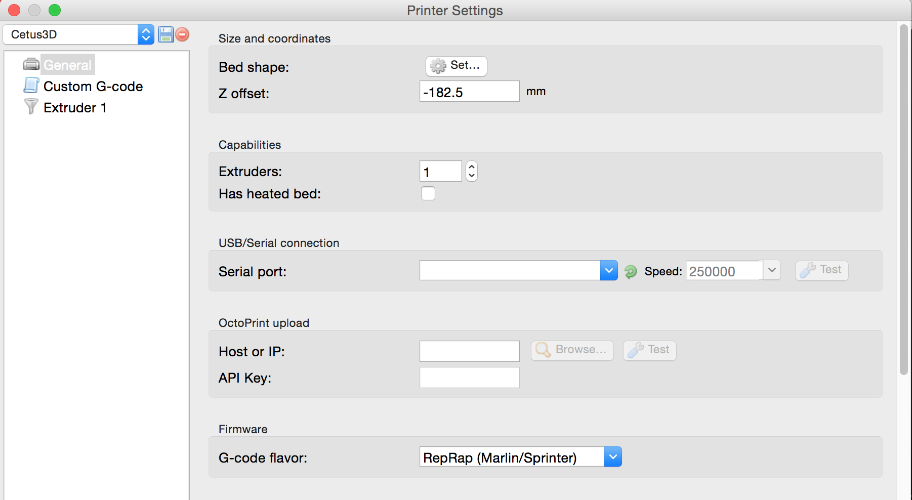

- 常规打印机设置z偏移量:-180(将其更改为0 - (您的喷嘴偏移),所以在我的情况下-182.5)
- 通用打印机设置G代码风格:REPRAP(Marlin / Sprinter)

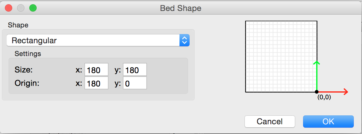

- 通用打印机设置床形状:尺寸180x180,x原点180,y原点0

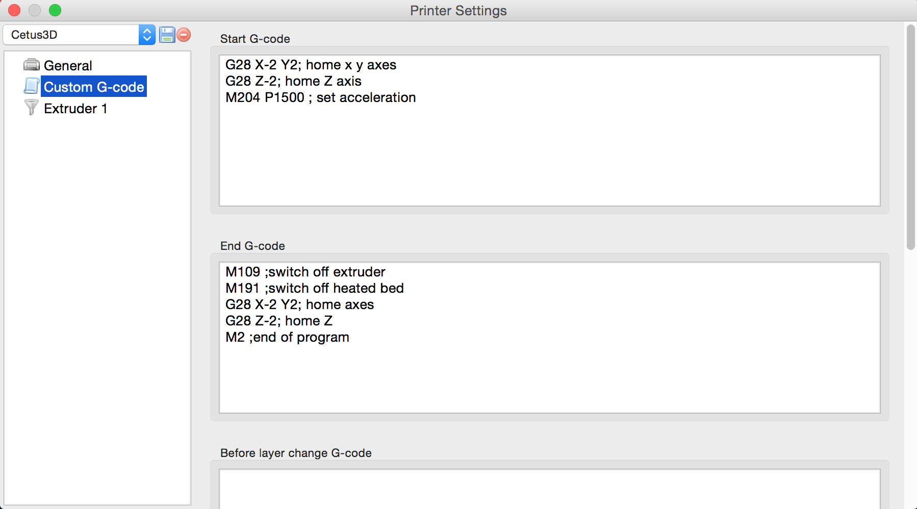

- 自定义G-Code打印机设置启动g - 代码:
G28 x-2 y2;首页x y轴
G28 Z-2;主页Z轴
M204 P1500;设置加速度
- 自定义G代码打印机设置结束G码:
M109;关闭挤出机
M191;关闭加热床
G28 x-2 y2;家庭轴
G28 Z-2;主页Z.
M2;程序结束

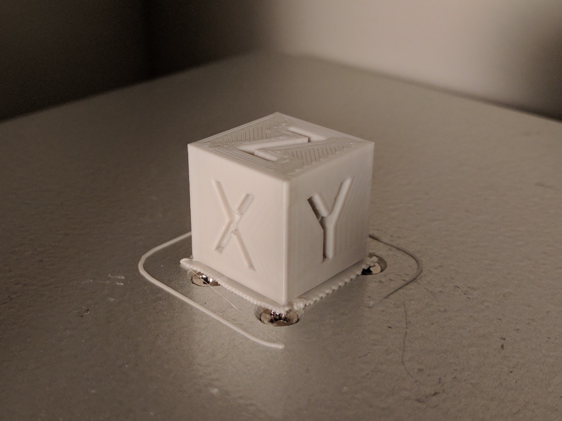

我尝试使用这些设置校准立方体,显然需要更多调整,但看起来基础是工作。
IMG_20170402_194920.jpg.
