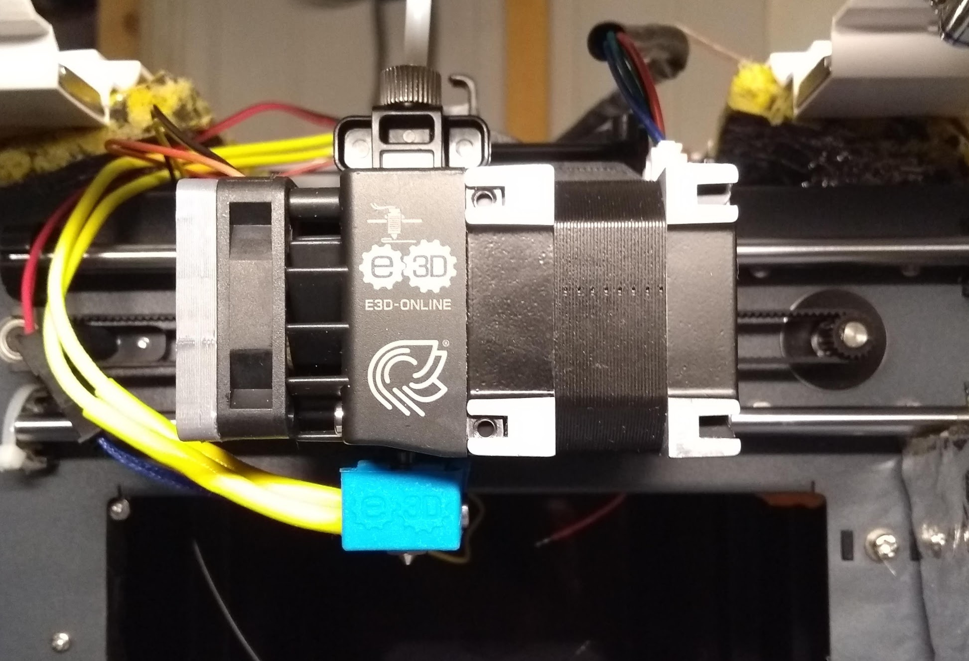

虽然我最初没有为上升迷你购买Hemera,但它肯定看起来可能是一个很好的契合。如果我制作必要的适配器和冷却护罩,请先安装在我的i3返工并更新此处
(电子步骤的变化和额外的冷却器都可能是新的控制器,这很好,因为我有几个Duet3d板渴望进入迷你2.)
似乎适合,即使是过大的风扇烧烤,因为螺丝太长。初始测试显示全方位的运动,甚至可以使用替代固件增加旅行!
有趣的发现,如果你继续使用这个mod请更新我们!如果它效果很好,我可能会试图去,最近我一直在拥有TiVerime挤出机的挤出问题(这似乎相当常见的论坛,恒定挤出机跳过的判断)。
第二张照片是安装有自定义部分的挤出机,即就像原来一样夹;但是如果没有选择更改固件中的电子步骤或弥补Sliacer的选择,它无法自行兑现。
如果下一个鲶鱼可以调整切片以与悬臂的齿轮一起使用,我可能会测试和释放文件。
