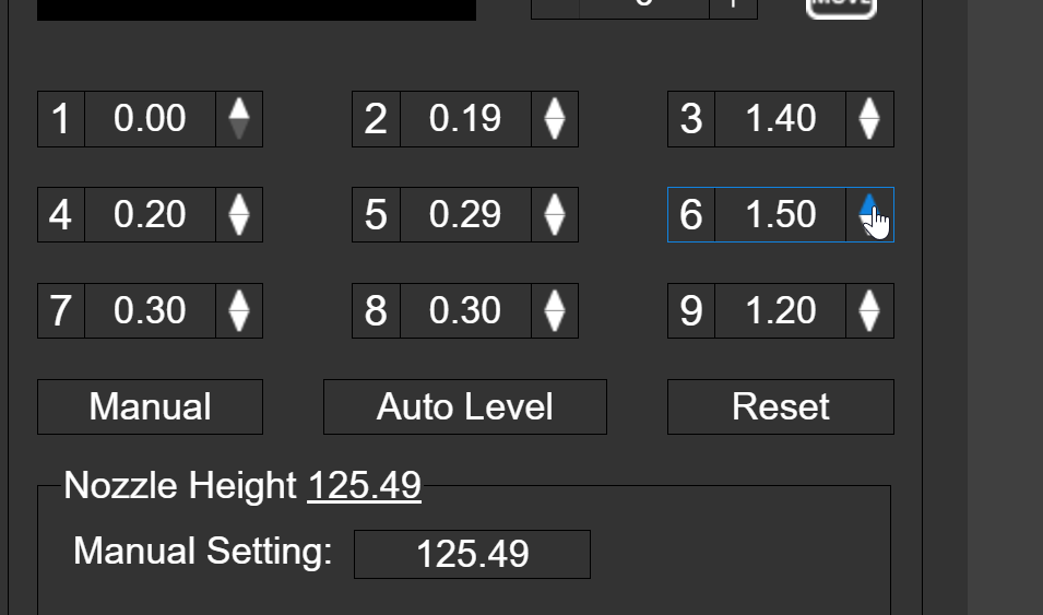

  2. 整平床是个婊子。我脚边有一大堆做床位测试的小方格(我确信这个软件有一个bug——因为当我试着只改变一个点的级别时,它似乎没有任何作用,我的意思是右边的三个方格是我正在努力改进的,看看这些数字:

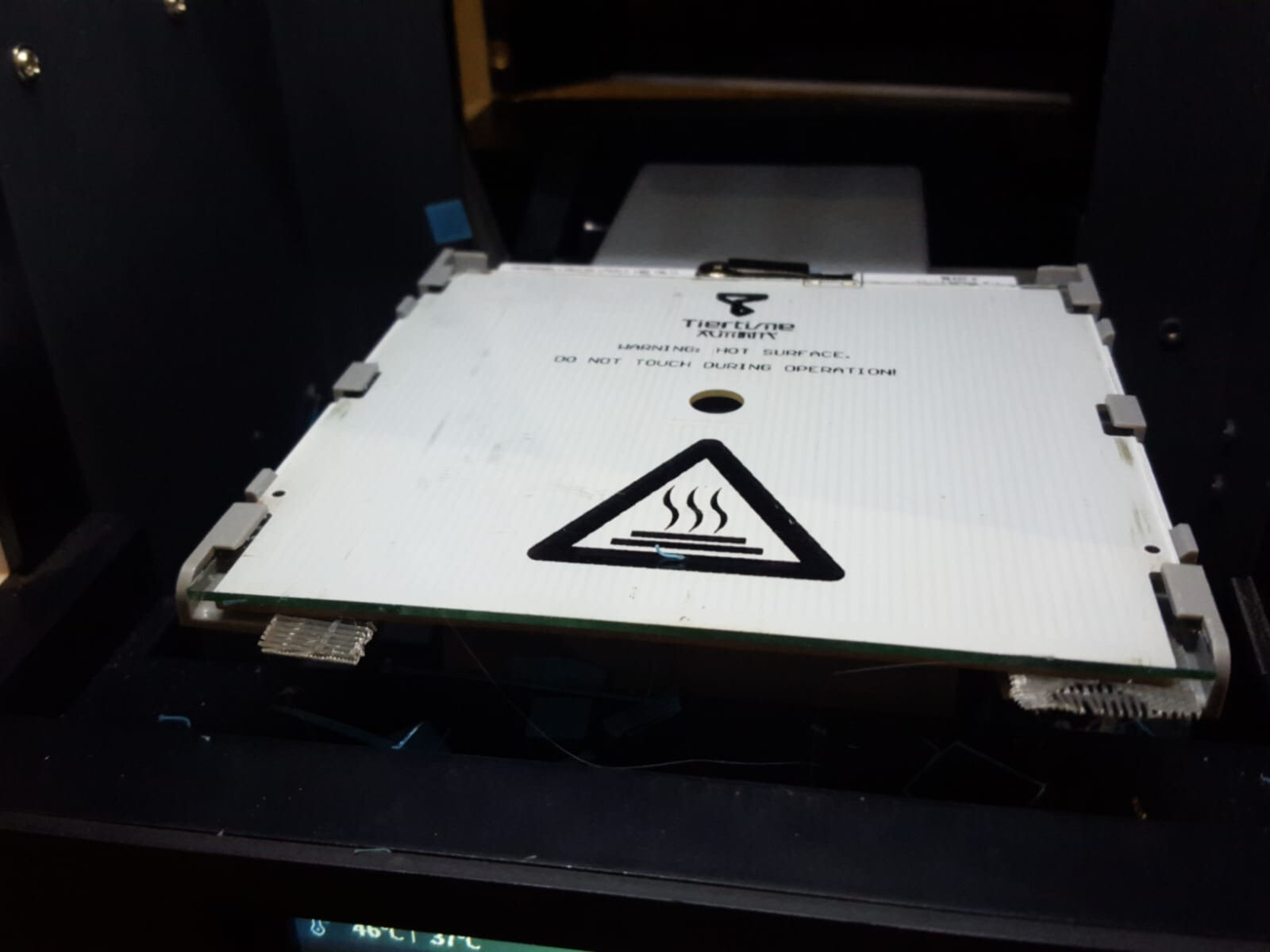

我如何解决我的问题:然后我几乎解决了我所有的问题,采取了废弃的ABS筏,并用它们垫在热床下面。这将加热床和玻璃推到夹子中,夹子用于固定所有东西,提供足够的摩擦力,使玻璃不再滑入和滑出。它还修复了一堆我的床水平问题,这是软件只是不为我做。有时机械解决方案就是最好的。

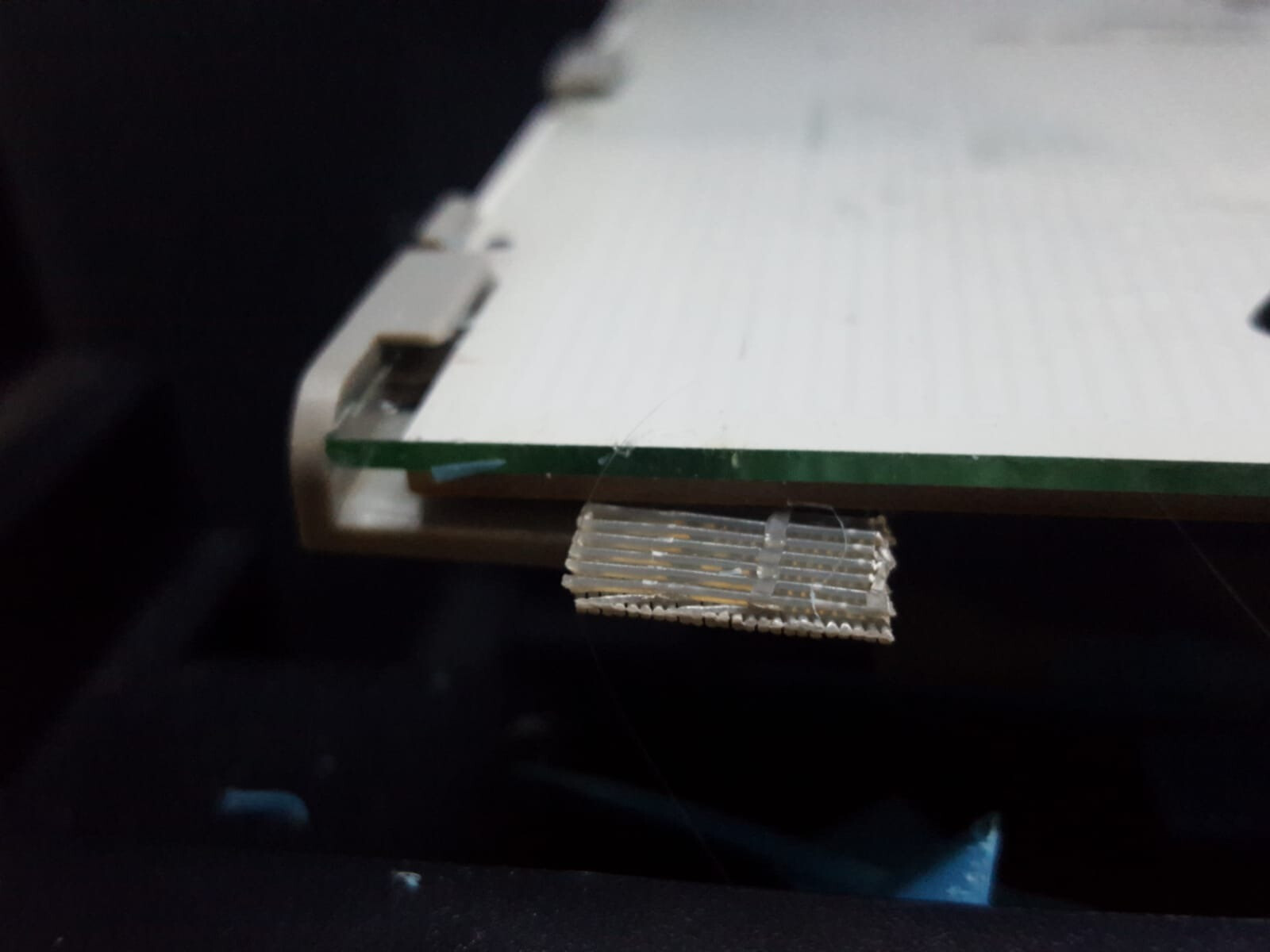

这是我用的垫片。我把它们放在所有的角落里,这些角落太低了,无法升起平台:
这一个是为了让我把玻璃放在适当的位置:
这是我在玻璃上第一次真正成功的印刷品:
最后,我很满意。这些垫片不是一个可靠的长期解决方案,但我现在打印的玻璃和热爱它。当我为这些垫片设计长期解决方案时
