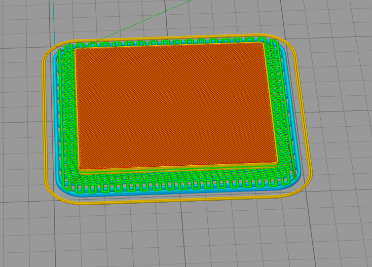

我不知道这个S3D配置文件发生了什么,但它不会为我制作可用的印刷品。我正在运行S3D 3.1.1和Cetus 1.1.0.3。
这是我想要打印的模型:
1.Png.
当我在帖子中给出的机器设置和我导入FFF配置文件时,打印出来看起来就像这个预览一样。没用的。
2.png.
有什么建议么?我只需要s3d要么Cetus软件的工作。我并不挑剔,但到目前为止,我还没有得到一个干净的打印从我的Cetus:-(
