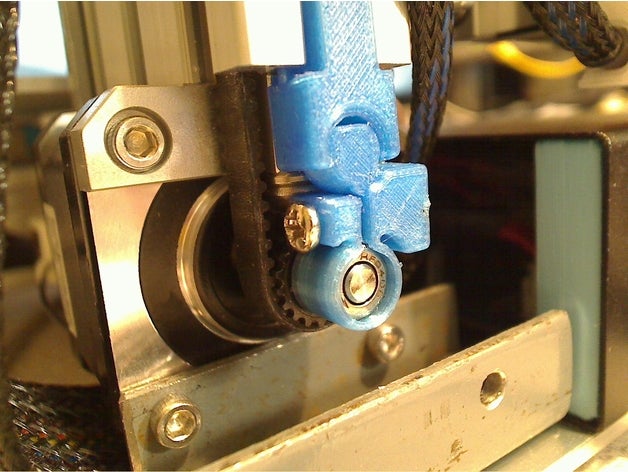

几种Z轴夹具设计可用于在件头上打印。
我设计了这一个,因为当滑动步进电机轴滑动时,我的单向轴承的外表面没有轴向同心。这导致很多悲伤。
