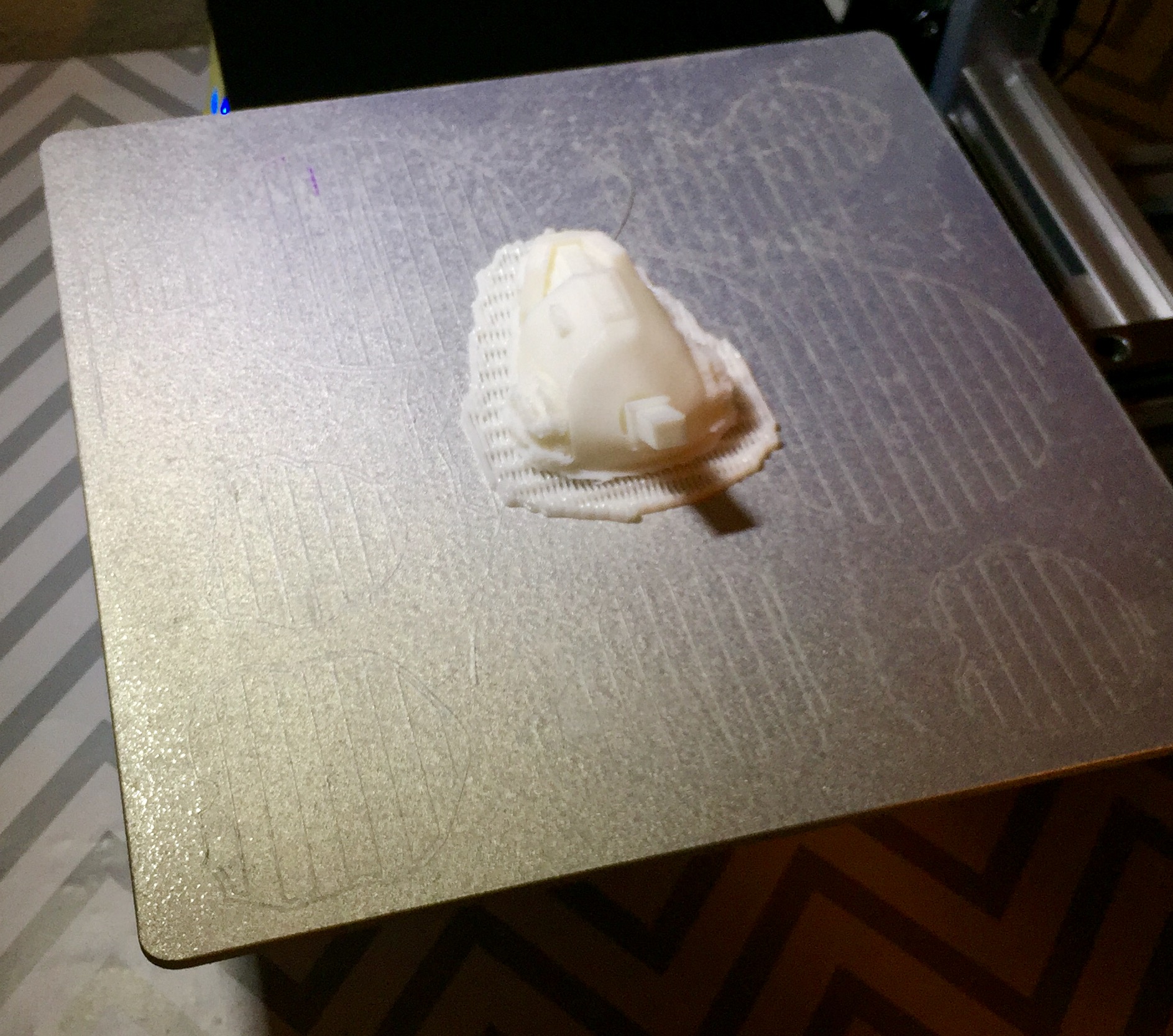

我的印象是,该平台将有一些特殊的涂层,如最初所述(黄金外观)。我的平台看起来像普通铸铝。应该是这样的吗?

谢谢你的回复。我希望我能早点给自己的帖子发个回复。我应该等着让第一张印刷品回答我的问题。我的模特们几乎不费吹灰之力就脱颖而出了。这东西太神奇了。
它确实提出了如何保持表面的问题。
@Cetus:关于如何维护打印床有什么建议吗?
清洁等。。。
可能是人造板上的木质PLA残留物阻碍了进一步的粘合。也许你可以试着确保所有的木材pla从表面移除?
我用附带的印刷去除工具(铲凿工具)刮去了尽可能多的木头残渣,然后用一块稍湿的布把它擦掉。那没什么帮助。然后我用酒精擦洗,没有效果。然后我尝试了一点点指甲油去除剂(丙酮),这有点帮助。还有其他建议吗?
你能告诉我工厂表面涂的是什么吗?如果是这样的话,我可以买一些再涂上一层。

有人知道造板上涂了什么吗?我想重新给我的重新上色。我有问题的建板涂料即将关闭,我只有不到一个星期的打印机。很遗憾每两次印一次就得换一个模板。
我把丙酮放在床上。。。。大错误。。。
我试过丙酮。它坏了,在打印床上留下了一些痕迹。不要再试一次。

这是什么样的涂料在造板上?将来有备用涂层吗?它是完美的聚乳酸,但在更高的温度超过270丝涂层磨损更多。所以我想在将来把盘子换一下。
亲爱的frankincell,您是否收到有关涂层材料名称的任何答复?我也有同样的问题,但是对于20个cetus MKII,我需要在使用两年后更新平台上的涂层。
