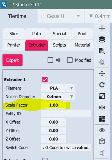

挤出机部分的另一个设置是比例因子。
这个设置的目的是增加进料(提高截肢速度的速度)?

  3. 材料部分的比例因子将乘以所有实体的挤出率。此设置不仅适用于材料,还允许修改挤出机。
