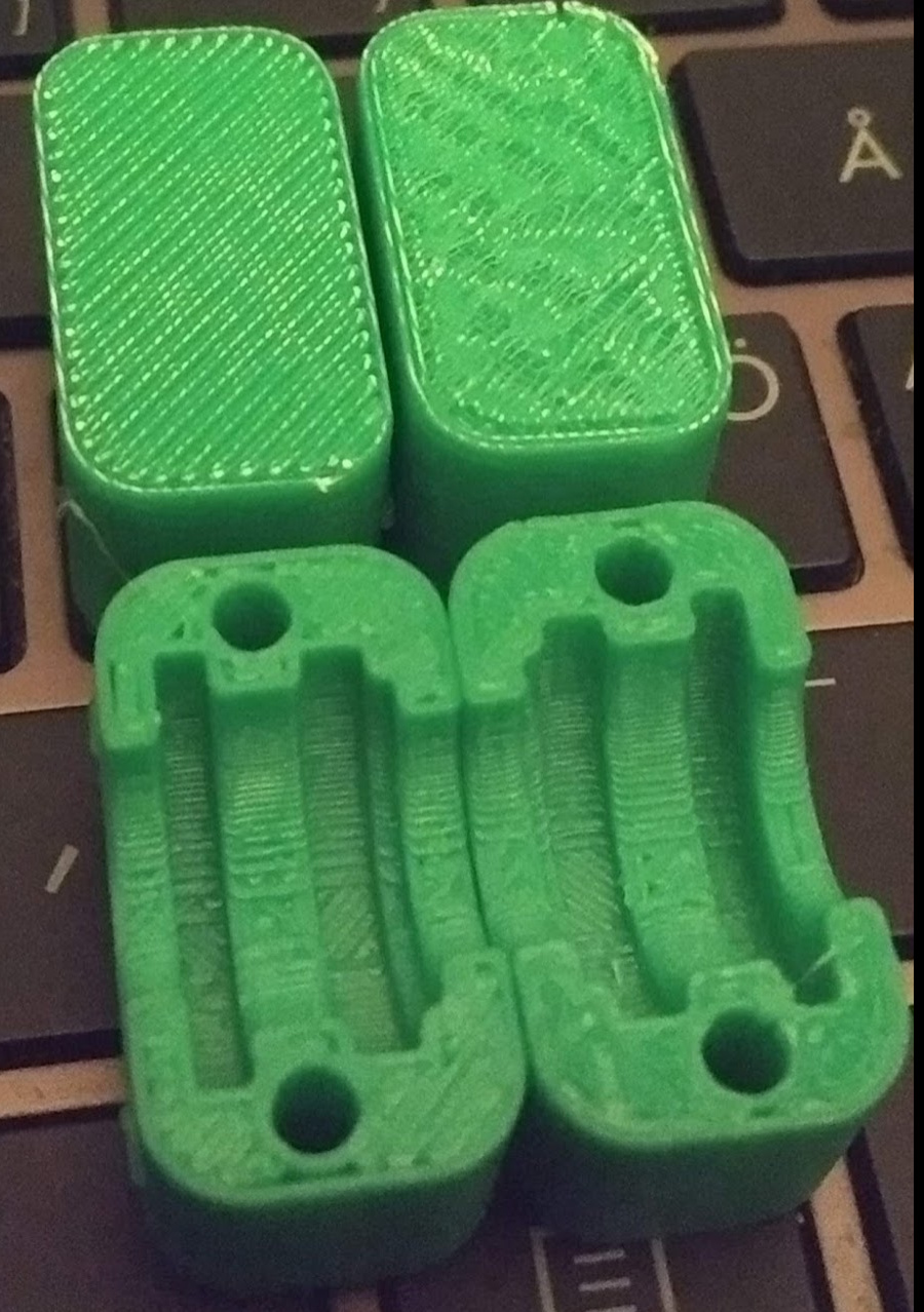

while I applaud the efforts made with Catfish, saying its perfectly usable when it finishes the print without turning of the heat to the printhead and moving it out of the way of the finished print is a bit too much of a stretch that I’ll let it slide.
在大多数其他领域,我全心全意地同意鲶鱼是可用的,如果不完美 - 或者也许是不同的打印机的不同?迷你2至少需要注意细节。
选择良好的底部,或良好的顶部似乎是交易。向左上up_studio_x64_2.6.33.627到左边的鲶鱼1.2.6向右。
这很奇怪,鲶鱼用你的迷你2.我一直在用升级的盒子使用它,并且根本没有问题。打印结尾很好就像在Studio 2.6中一样精细。
我假设你在鲶鱼中选择了正确的机器?尝试通过向上工作室发送TSK文件,看看是否有帮助。
将鲶鱼的底部流量恢复为0.8,并且对于ABS尝试粘合强度因子为25%。
最新的Studio Update终于处理了我们所有人都在顶层和周边炮弹之间的差距。进入工作室并编辑您的材料如果您使用的第三方ABS或PLA,则更改关节尺寸为0.2,重叠到0.5,似乎是通过第三方ABS测试的最佳价值。
