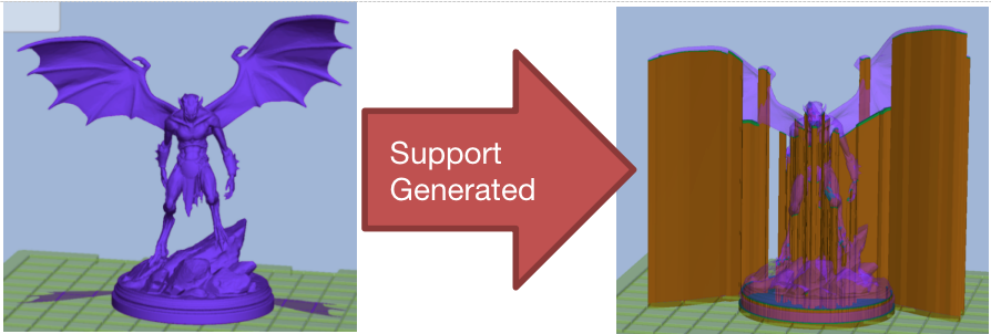

TiVertime系统中的支持生成例程首先,切片器将生成支持参数上的所有可能支持的基础,然后用户可以对自动生成的结果进行调整基础。
点击按钮要打开支持编辑器,还将在编辑器打开后立即进行支持生成。

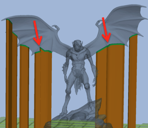

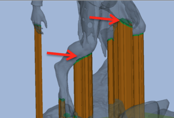

1.支撑表面的表面支撑
2.支持边缘功能的边缘支持。
3.提示支持尖端功能。

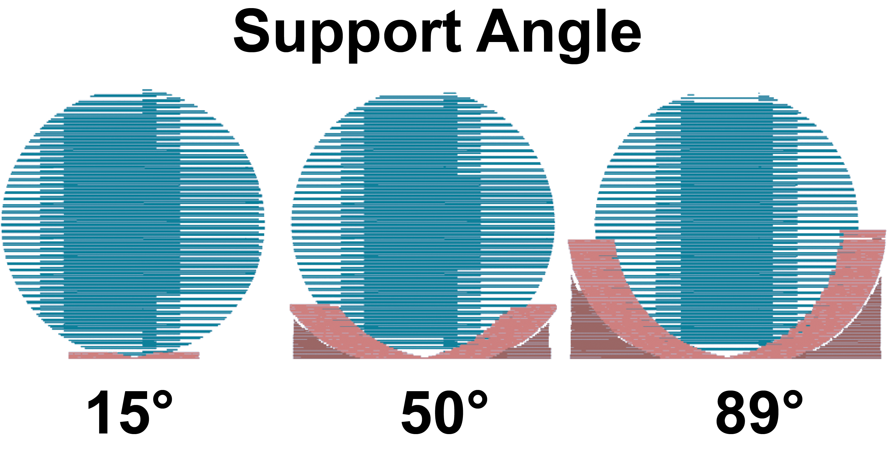

sup(端口)角度:确定表面是否需要支持表面的切向角度。

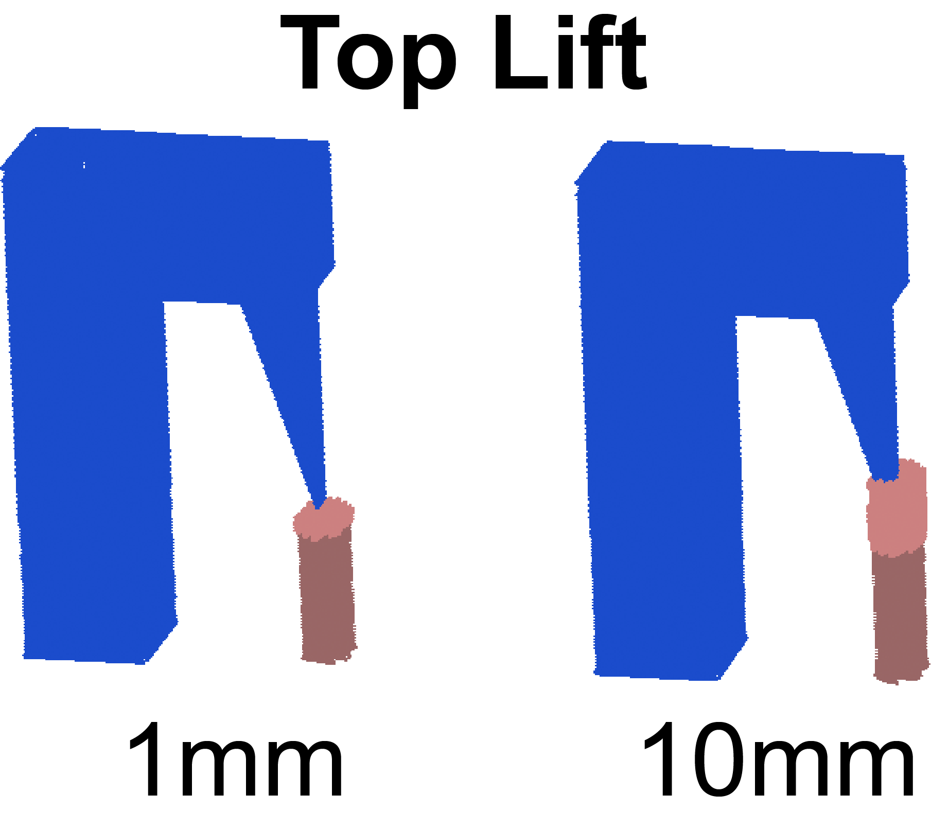

顶级电梯:支持将缠绕尖端结构。

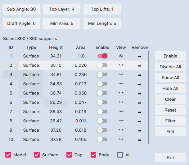

支持编辑器
顶部是支持参数,这些参数也可以在主接口的左侧的切片机设置上找到。
以下参数是所有可能支持的列表。该列表包含可用于模型的所有支持。有些支持是启用,而其他支持则被禁用。此状态由支持参数确定。
默认情况下,已启用的支持也显示在打印空间中,以便预览此视图图标。用户可以打开或关闭其需求的所有支持。用户也可以在他们想要的情况下隐藏或显示支持。对于不受欢迎的支持,用户可以使用列表的“ - ”按钮从列表中删除它们。

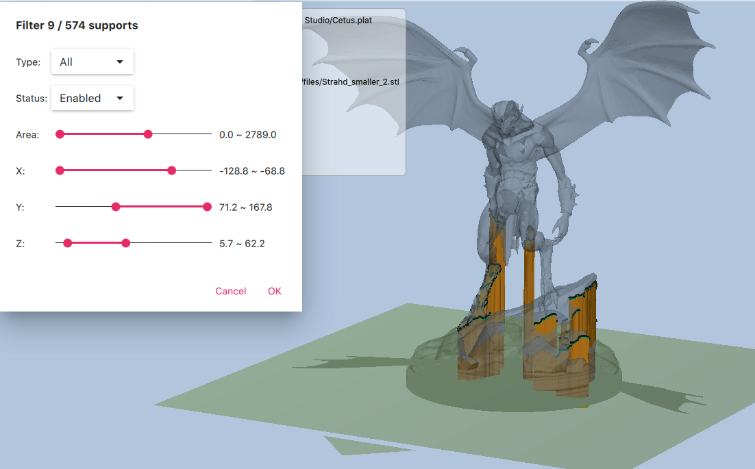

支持过滤器
单击“过滤器”按钮将打开支持过滤器。
支持过滤器允许用户过滤支持类型,支持状态(ON / OFF),区域阈值和XYZ坐标范围的支持基座。
设置过滤器参数后,单击“确定”将返回支持编辑器界面,但列表将以过滤的结果更新。列表中将省略不符合过滤器参数的所有支持。
如果用户只想考虑特定的子组支持,则支持过滤器非常有用。
