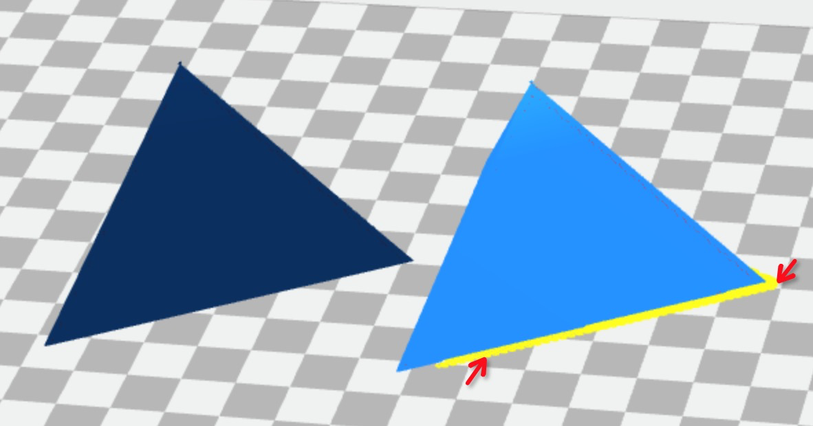

下图是一个示例;左三角形平放在平台表面上;右三角形在X轴上倾斜0.5度。虽然两个形状看起来是一样的,但右边的一个在平台和底部之间有一个不明显的间隙。因此,会添加一个额外的层来填充空间。
