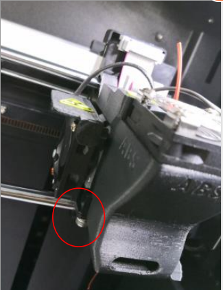

- 将左下方的固定螺丝拆下后,即可拆卸挤出机。

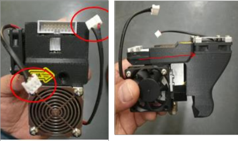

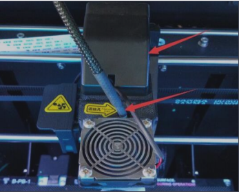

拔下挤出机风扇线缆,按箭头方向拆下挤出机盖

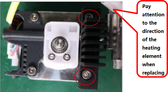

6.然后用内六角扳手拧下固定喷嘴加热器的两个螺丝,即可拆卸加热元件。
注:PLA喷嘴拆除的方式与ABS喷嘴相同,除了加热元件有一个端盖和没有沟槽夹具安装。
