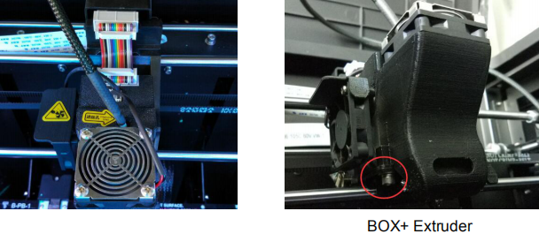

挤出机设计为上部盒子,上箱+和UP300非常相似。因此,文章中的描述可以由这些打印机模型的用户引用。
1.撤回目前卷的任何灯丝载入挤出机。
2.拆下前平电缆的盖子。
2.拔下挤出机CFC电缆,向上箱挤出机连接在挤出机安装上,能够直接取下。有关框+,请取下挤出机下方的额外螺栓。

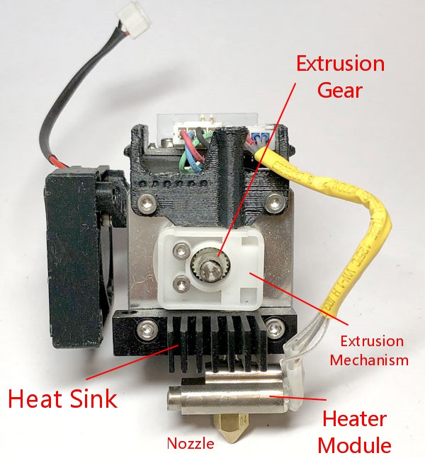

3.拔掉粉丝。

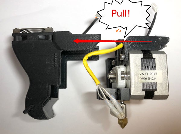

4.拉出挤出机套管(轻轻)。
5.取下散热器和加热器模块。
请注意,对于挤出机的一些真空,散热器和挤出机电机之间有一个小的垫圈件。正常挤出机组件需要,确保安全的加热器模块安全安装。不要丢失这件作品!

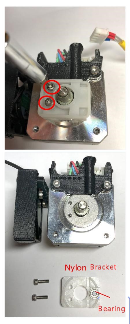

5.拆卸挤出机制。
那
6.用刷子清洁齿轮。
