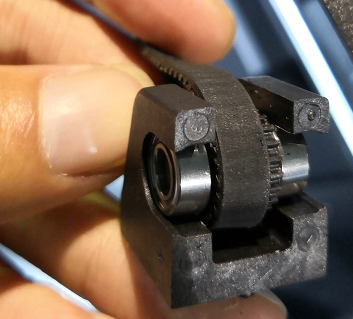

长期使用后,一些塑料备件可能会破损,本文将指导您如何用轮式组件取代塑料滑轮以便于UP300。

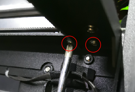

I.。打开机器的前门,使用前进和反向棘轮螺丝刀在机器左侧卸下滑轮支架,并通过松开图中标记的2个螺钉来拆下滑轮支架。
II。使用Phillips螺丝刀拆下机器右侧的滑轮支架,并通过松开图中标记的2个螺钉拆下滑轮支架。
III。卸下破碎的滑轮支架以进行更换,然后执行修复安装。(因为工作空间很小,它可以用2人安装,小心不要将机器内的螺钉放在机器里面。)
IV.Reverse注意事项:将Y轴拉到前部并检查轴承套管和防碰撞套之间的间隙<0.5mm,以防止错误的牙齿。如果有的话,可以将差距的大一面向前拉。

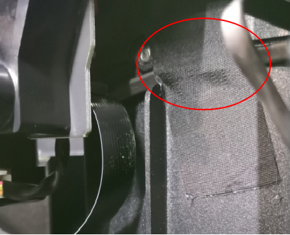

V.在机器的右侧,将门检查线固定到带乙酸胶带的金属板部分;注意:该线路应高于钣金条,当Y轴移动到前部时,Y轴FFC线不会触及门检查线。
