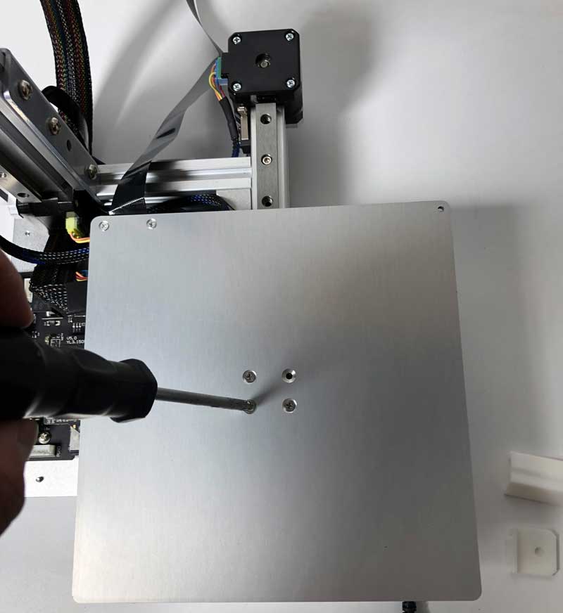

第1步。将加热的构建平台安装到X轴上:
去除保护膜
将加热平台安装在X轴线性轨道滑块上。

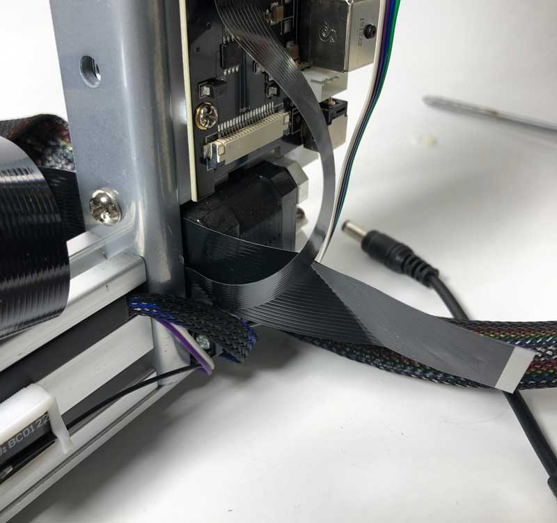

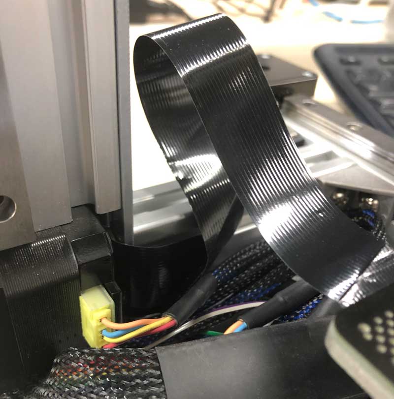

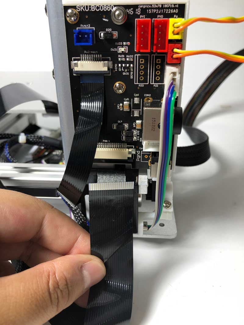

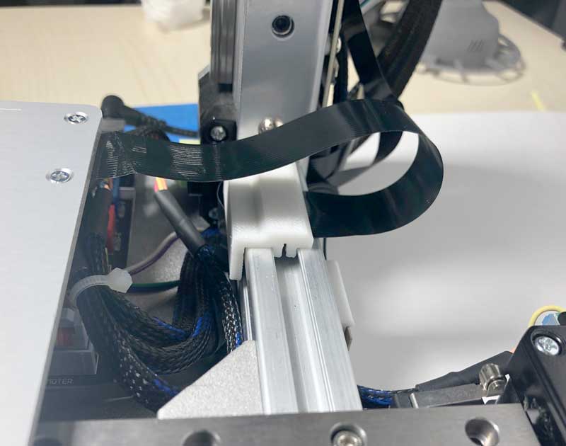

第2步。连接带状电缆
将带状电缆从加热床插入Z-Motor和Z-Bracket之间的空间。
在另一边,折叠这样的电缆。
按压将电缆潮流贴在挤出槽中,将电缆锁定到位。
在延伸部PCB侧折叠带状电缆,使其金属销面向外(与PCB相对)。
将平台向后移动到X轴的非常端,确保带状电缆没有拉伸。

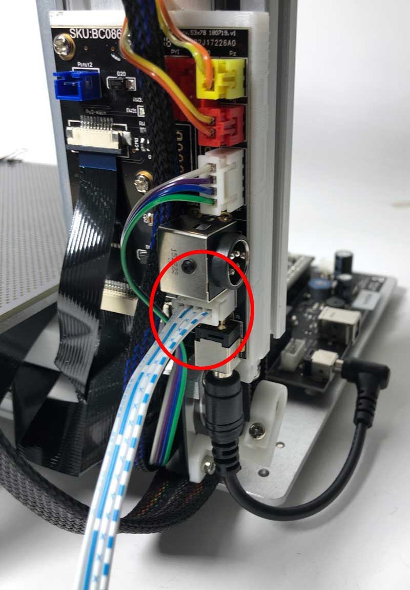

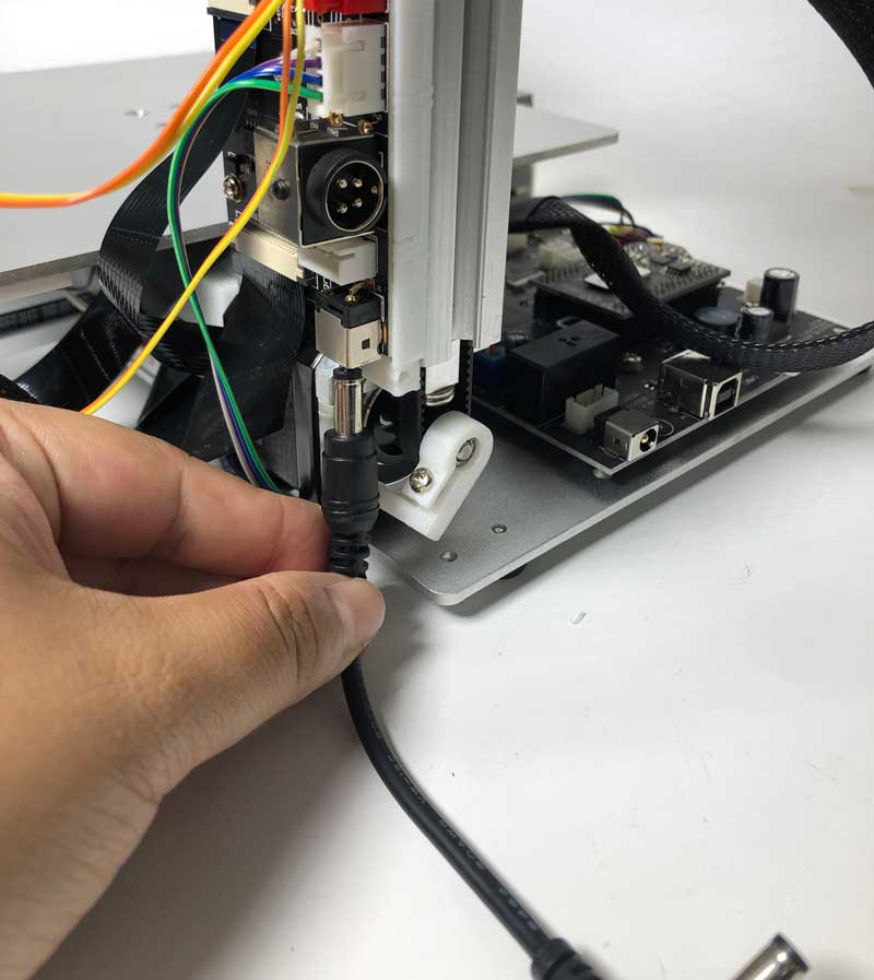

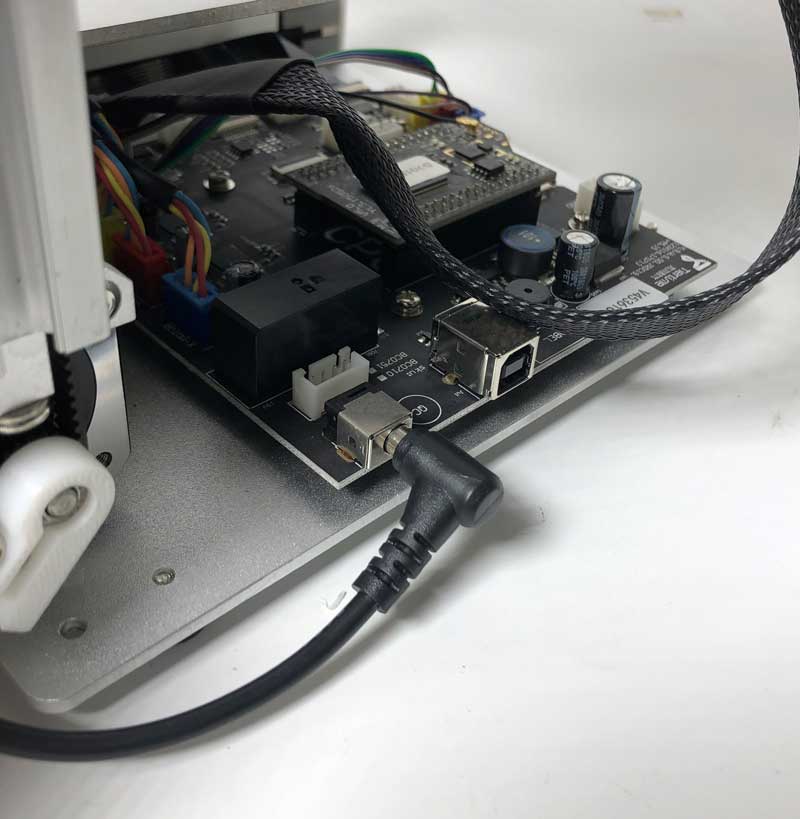

第3步。将电源线连接到主板。
原始的90W电源不足以驱动加热的床和打印机。因此,用户需要具有合适的电源来支持升级。新电源将连接到延长板电源电动床,同时连接到主板电源电动机电源。

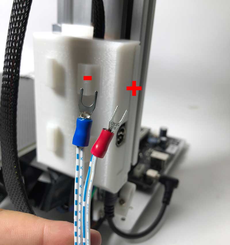

4针电源连接器用于Tiertime的220W电源。以下白色标记用于使用用户提供的第三方电源。
叉形端子焊接在电缆的另一侧,对连接到第三方电源的反态。它需要电源输出为24V。

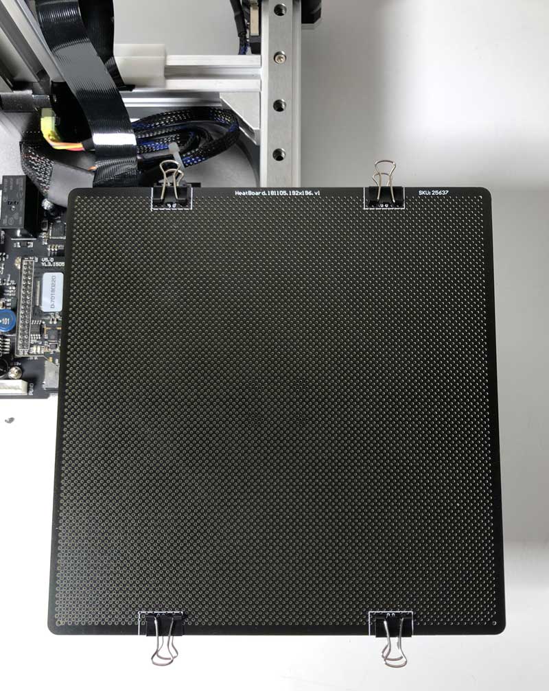

步骤4。穿上打印板。
打印板是穿孔的。它可以通过提供夹子夹紧到热量构建平台上。
穿孔板可用于印刷材料,例如ABS,PC,PP等,因为它允许印刷根部进入表面,因此提供了坚固的粘合以防止翘曲。

我有一个带有新括号的剩余问题来将平台安装为(这是包的一部分)。我认为与原始的耐热性和/或吸收具有更好的性能。
我的问题是折叠中的小凹痕(看起来有意)不允许将其均匀地连接到导向块上。下面是否应该有一个垫片来弥补凹痕,并从引导块中绝缘热量?
半紧固螺钉:
牢固固定螺丝:
我设计了一个简单的1.5毫米厚的垫片,以补偿导块和支架之间的凹痕。它足够好,我希望长期。您将在此处找到该模型:https://www.thingiverse.com/thing:3672758
对不起的部分,它应该在表面上平坦。我们已经发了一些这些,任何人都有零件而且不适合可以联系我们进行更换。
