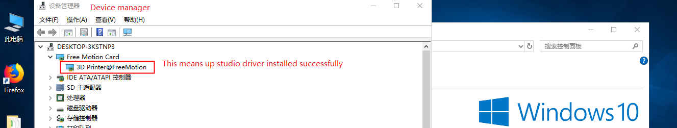

1.您无法识别打印机,请检查up studio是否安装正确或不正确。默认安装路径为C:\ Program Files \ Up Studio \。如果已成功安装了与驱动程序的软件,则可以从设备管理器中找到以下屏幕截图。否则,将有一个黄色感叹号,这意味着您的驱动程序未正确安装,请完全卸载Studio并再次重新安装Studio。如果驾驶员仍然无法成功安装,请更改另一台PC并再次尝试,因为您的上次安装中可能还有一些文档再次损坏安装。
