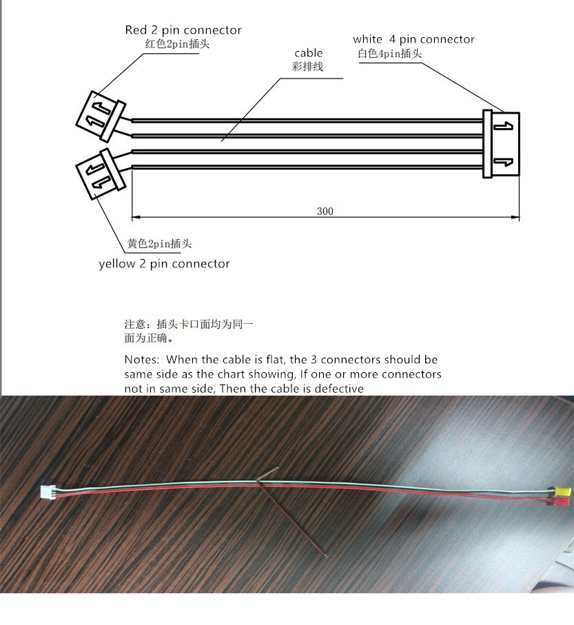

  • 头像
    阿诺德
    嘿,约书亚,为什么我的包没有一个新的传输电缆,我使用原来的Pyz白色连接器,仍然可以工作?
    0
    评论的行为永久链接
  • 头像
    约书亚张
    @arnold,
    因为我们已经派出一些扩展板没有电缆在欧盟和美国仓库之前,我们意识到这个问题,所以一些早期的买家可能不该看到包的电缆,但我们后来补充说,未来的买家将电缆,如果你没有,请联系我们。
    0
    评论的行为永久链接
  • 头像
    阿诺德
    @Joshua,不,我没有。我也没有买到黄色的电源适配器,但我认为如果你订购的是220W电源,它就不包括在内。但为什么我的分机板和备用电缆一起工作?
    0
    评论的行为永久链接
  • 头像
    约书亚张
    @arnold.
    是的,在新的包里我们取消了黄色的电源适配器,过了一段时间,我们在包里增加了限制电缆,所以这段时间的订单,可能包里没有电缆,但是后续的订单会随它一起来。
    不是所有的但是大部分原来的电缆都可以和扩展板一起工作,但是有些不能,然后他们需要更换新的电缆。

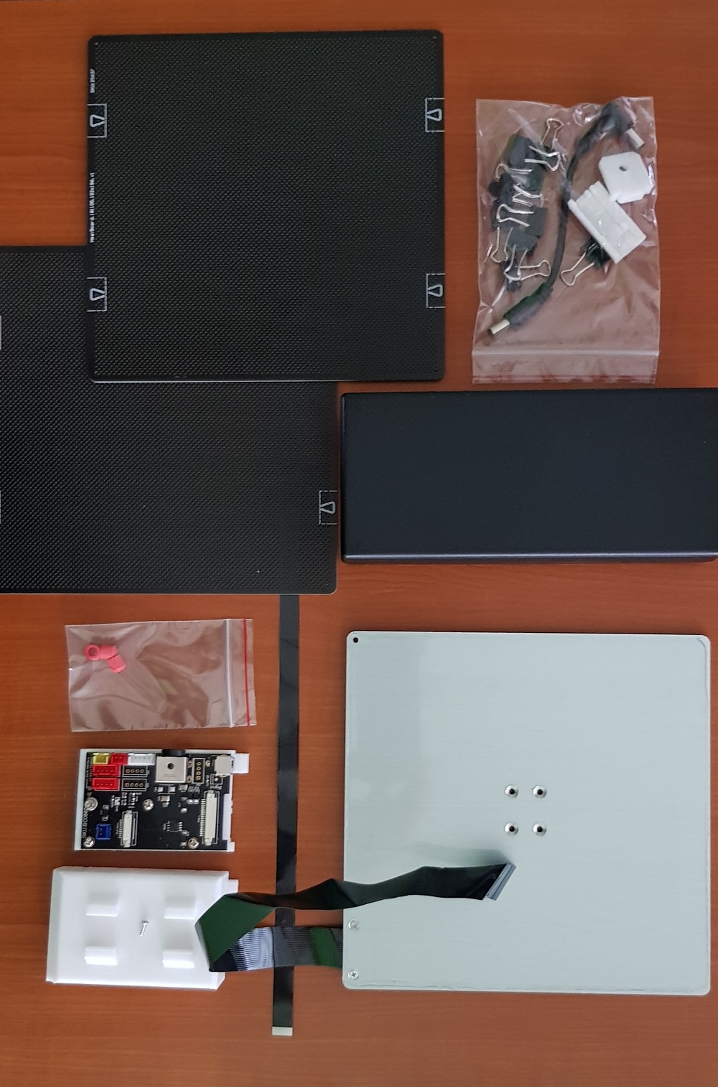

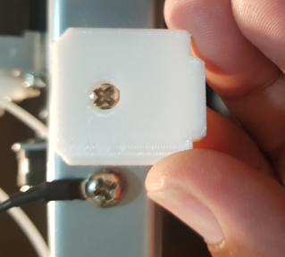

  • 头像
    superhans
    嗨,约书亚,
    感谢您在分机板上提供更详细的说明。我在纠结的是如何正确地安装加热的建造板。旧的测试版指南不适用于新型号。FFC电缆的连接方式在本指南中很清楚。
    我还有3个问题:
    1.我想知道将板上的新安装架到线轨道轴承座。在我的情况下,它不可能牢固且均匀地安装它。无论是差距还是它是截止角度。由于折叠纸张的凹痕(请参阅带半紧固螺钉的照片)。是否需要?我有缺陷吗?
    编辑:下一张照片是与螺丝固定,结果在一个倾斜的支架:
    2.打印零件的用途是什么?他们去哪里?
    3.如果没有使用Tiertime 220v电源,那么带有两个可拧连接器(红色/蓝色)的电缆是替代电源,对吗?
    谢谢!

  • 头像
    技术沙拉
    @superhans,不要用半安装在直线导轨上的支架,我无法想象像照片中那样需要凹痕。希望它没有改变指南块中的线程。
    如果您有不起毛的小纸巾,请在导轨与导轨接触的地方擦拭导轨的侧面,并清除灰尘等。此外,你是否有一些真正轻的油,如缝纫机油或理发油,经常包括在维护上述电器。不需要太多,但应每5-10小时在导向块侧槽中添加。他们确实说它们能自我润滑,但我的导航台上的凹槽经常变干。

  • 头像
    superhans
    谢谢你调查,布伦特!一定会把你的保养技巧应用到指南块上。我之前没有这样的经验,所以任何指导都是受欢迎的:)
    关于黑螺丝,不用担心,这是原装的。这张照片有点误导人。我可以再拧紧一些螺丝,但是由于凹痕,这就迫使支架向上倾斜。(编辑:我更新了上面的帖子,加入了倾斜状态的照片)
    还不确定打印的部分。右边的一个在照片上有相同的剪辑作为扩展板覆盖基地,卡进挤压棒。也许它应该是沿着z轴的缆绳。有洞的那个,还是没线索。
    这是一张新的加热建造板底部的照片:
    编辑:关于三明治理论,我尝试了几个位置,但对我来说真的没有意义。为了更好的透视效果,我放了这张照片。一开始我以为它是一个间隔器,但它太厚了。
    0

  • 头像
    技术沙拉
    那个支架肯定是有缺陷的,我关心的是导向块中的螺纹,而不是螺钉/螺栓
    0

  • 头像
    技术沙拉
    你能不能在导向块附近用这4根柱子贴一个塑料零件。
    0
    评论的行为永久链接
  • 头像
    superhans
    找到你了,用线。我很温柔,没有做过头,线看起来仍然很完美。有一句关于紧固螺丝的德语谚语,大致翻译为“在牢固脱落后”。我试着运用这一智慧:)
    再次感谢,晚安!
