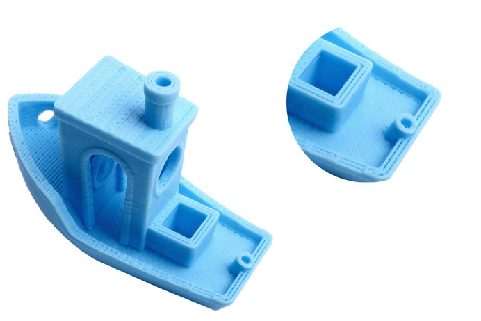

我相信,你迟早会遇到这样的问题;这些印刷品的表面有小的缝隙,即使它不会影响任何东西,但痴迷于细节的人看到这些“缺陷”不会感到舒服。
那么如何提高印刷品的表面质量呢?一个答案是调整“线宽”参数。

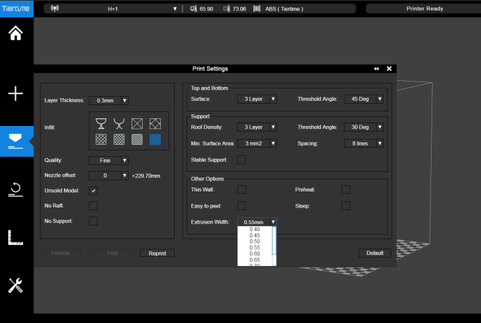

首先,什么是线宽?线宽实际上是在打印过程中决定刀具路径宽度的设置。
它会影响填充的图案和印刷的顶部表面,从而在尺寸精度和表面质量方面影响印刷质量。
下图显示了在up studio中设置线宽参数的位置。

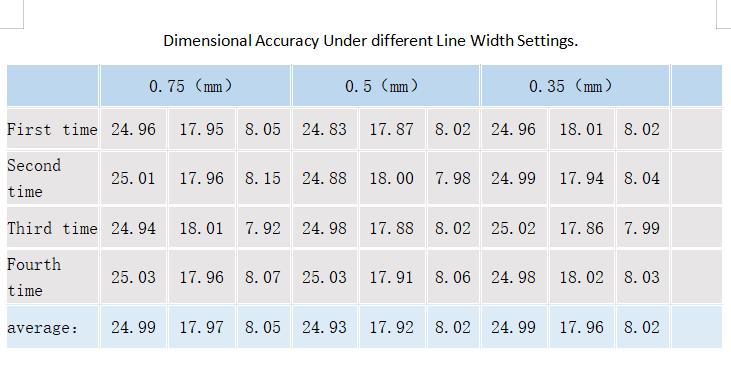

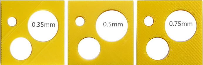

- 我们做了一个直径为25mm, 18mm, 8mm的孔模型。然后打印线宽分别为0.35mm、0.5mm和0.75mm。

最后,我们进行了测试,当层厚为0.2mm时,线宽默认值为0.5mm,我们分别设置最大线宽和最小线宽。打印了三个尺寸相同但线条宽度不同的型号。通过精确的测量对比,三个气缸的底座是25mm, 18mm, 8mm,我们可以看到不同的线宽,但气缸的直径基本没有变化。因此,对于正常尺寸的空心特征,切片机将能够成功地补偿线宽的变化,以确保最大的精度。
然而,我们也有客户报告说,在极端线宽设置下,非常小的孔会有尺寸变化,我们仍在调查,并将很快更新。
