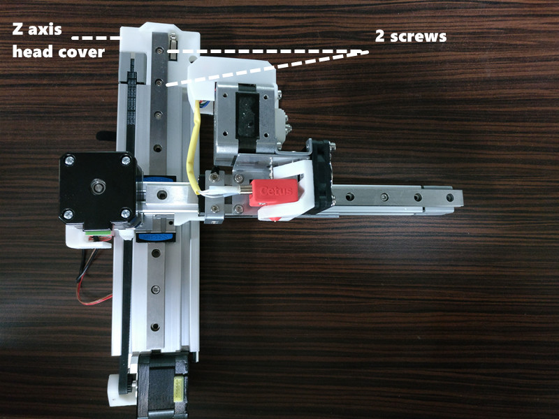

步骤2:拧下直线导轨顶部的2个螺钉,取出Z轴头部可打印盖。

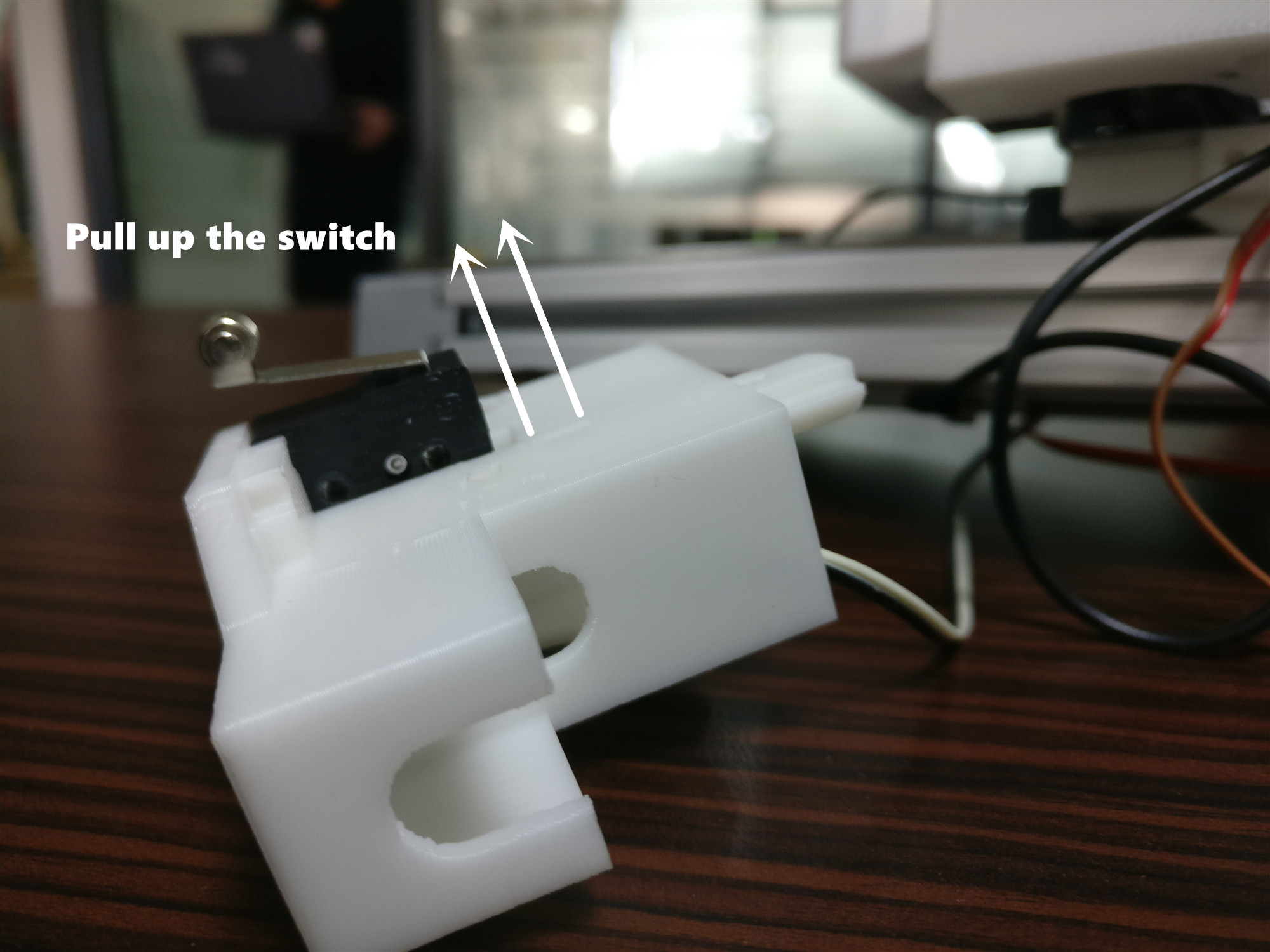

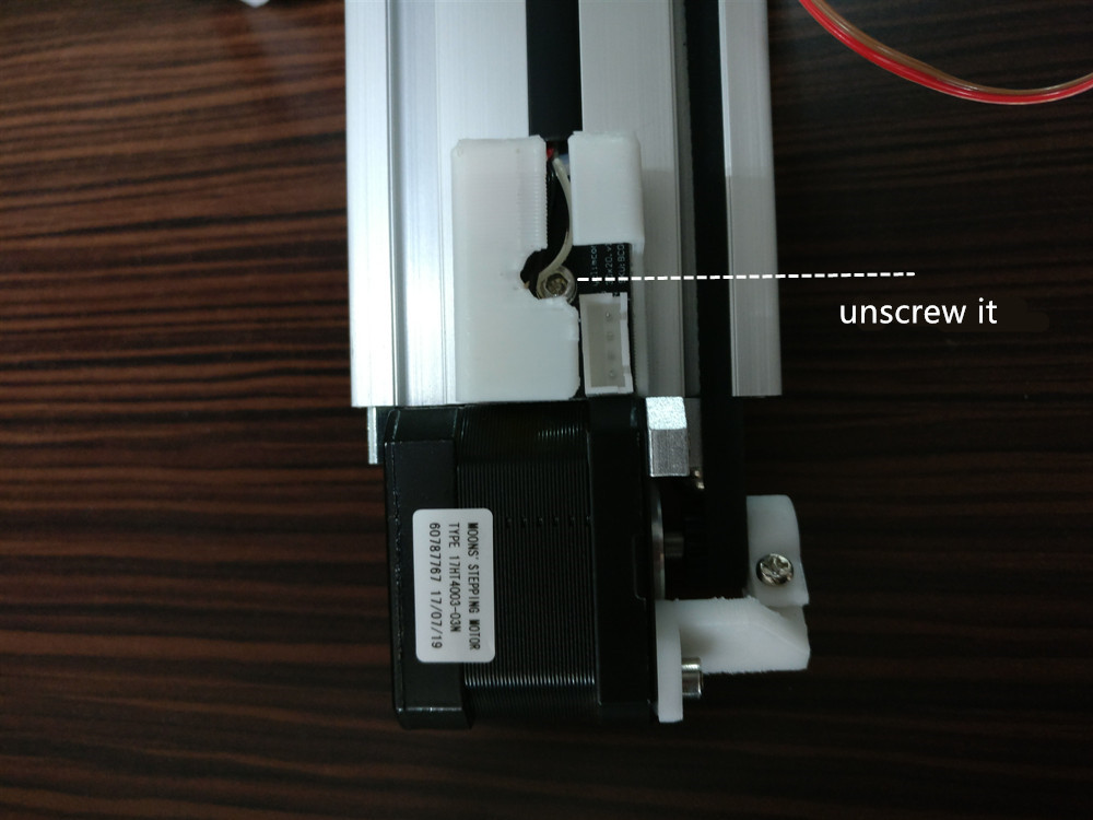

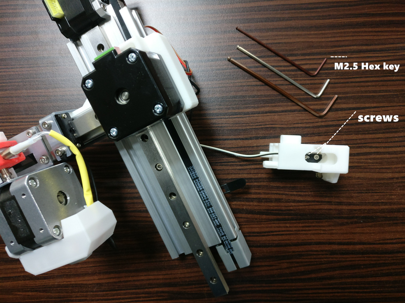

第3步,拧下固定限位开关的2个螺钉后,向上拔出限位开关。

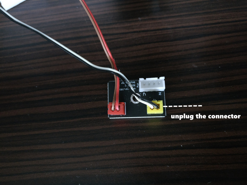

第四步。取出z轴背面的电路板,拔下限位开关电缆。

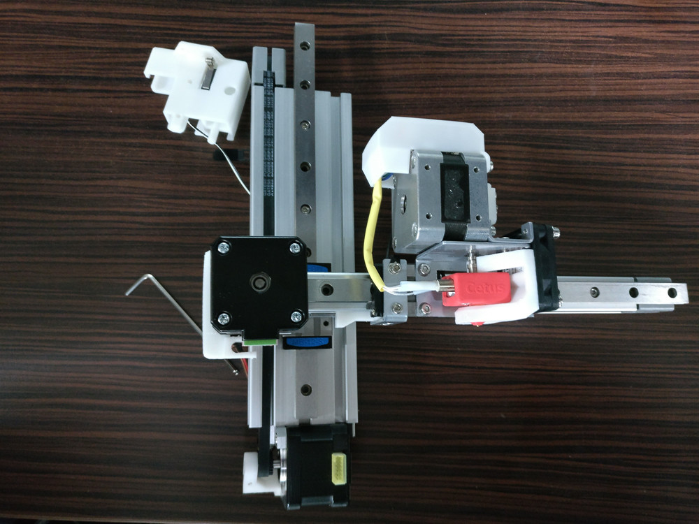

第五步。然后,限位开关被取出完全正确按相反的程序更换新的限位开关,完成更换。
