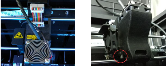

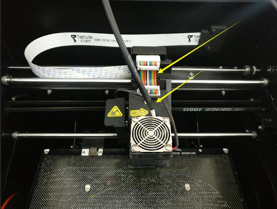

更换UP BOX/BOX+的挤出头。 张约书亚 2019年7月22日08:41 更新 跟随 所需工具:3mm内六角扳手 第一步:抽出灯丝,拔下挤出电缆 第二步。用3毫米内六角扳手拧下挤压件左底部的螺钉,以便上框,挤压头可直接取下,挤压头被磁铁吸附在机架上。更换新挤出物后,拧紧螺钉并插入电缆。 相关文章 UP BOX/BOX+/UP300挤出机维护 更换喷嘴加热器-UP300 上框灯丝耗尽模块说明 指南2:更换UP BOX/BOX上的车门检查霍尔开关+ 8.2自定义材质配置文件(UP Studio V2.6.43或更高版本) 评论 0条评论 拜托登录留下评论。
