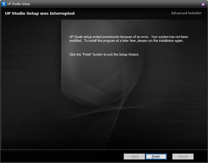

有时在安装UP Studio时,由于未签名的驱动程序,进程失败问题.用户你可以看看这篇文章,看看如何继续安装。
以下是在Windows10中安装未签名驱动程序的3种不同方法。请按照您最喜欢的方法进行操作。

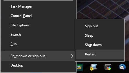

安装未签名驱动程序的最简单方法是使用Windows10高级启动菜单。为此,请按“Win+X”,导航至“Shutdown”,然后在“Restart”选项上按“Shift+左键”。

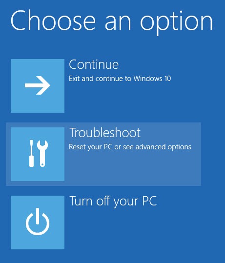

上述操作将重新启动系统,并将带您进入高级引导菜单。在这里,选择“故障排除”选项。

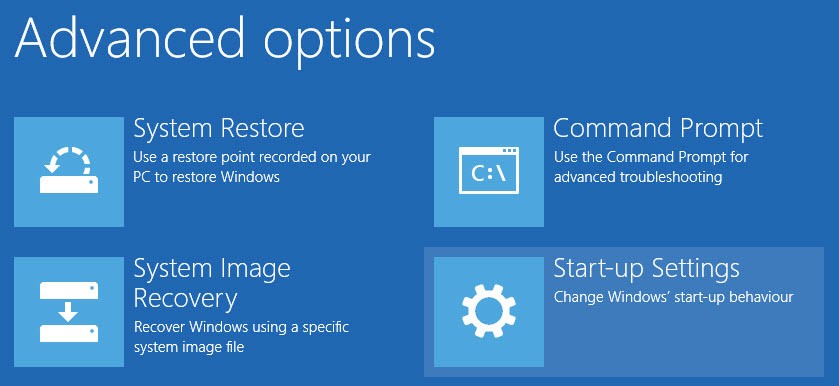

在“疑难解答”部分,选择“高级选项”选项

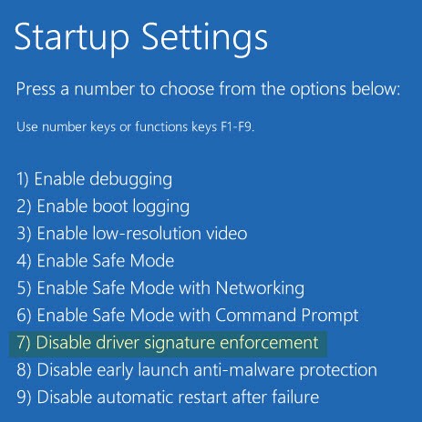

现在,选择“启动设置”
启动设置选项将允许您以不同的模式启动Windows系统。只需点击“重启”按钮继续。
由于我们需要安装未签名的驱动程序,请按键盘上的F7选择第七个选项“禁用驱动程序签名强制”
你一按这个键,你的系统就会启动到Windows。现在您可以安装任何未签名的驱动程序。安装后,重新启动系统,驱动程序签名强制将在下次重新启动时自动启用。
如果您想安装另一个未签名的驱动程序,您必须再次执行上述过程。

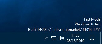

安装未签名驱动程序的另一种方法是在Windows10中启用测试模式。这种方法的好处是,在手动关闭它之前,它将保持启用状态—如果您正在测试不同的驱动程序,这是一种非常有用的方法。

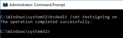

要开始,请按“Win+X”打开Power User菜单,然后选择“Command Prompt(Admin)”选项
上述操作将打开具有管理员权限的命令提示符。在这里,复制并执行以下命令:
bcdedit/设置testsigning on

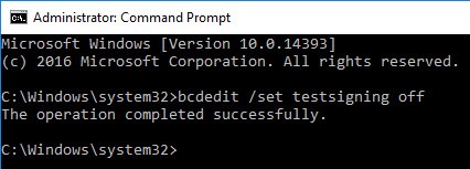

bcdedit/set测试注销
