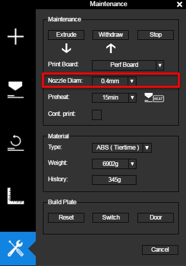

喷嘴直径选项仅适用于BOX、BOX+、UP300、X5 Cetus打印机和其他一些即将推出的型号。对于以下打印机,UP mini 2、UP mini 2 ES、UP Plus 2等,喷嘴直径设置为0.4mm,不能更改。
如果改变喷嘴直径,层厚度选项也可以改变。开始打印前,请检查层厚度设置。
如何更改喷嘴直径:
打开计算机上的Studio软件,单击向上在左侧菜单上,单击维护,然后找到喷嘴直径将设置更改为所需值。
如何更改喷嘴直径:
