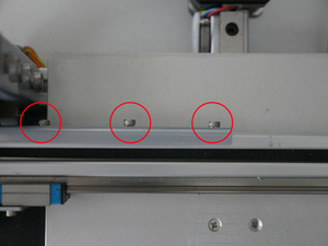

第2步。松开y轴背面的3个螺钉。
请注意,您无需卸下螺丝,只需松开它们即可。

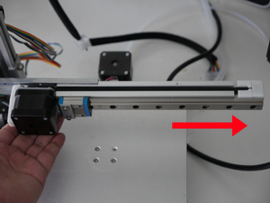

第3步。将Y轴滑动到右侧并从支架中取出它。
第4步。使用提供的挤出杆(阀芯支架杆)作为将Y轴对准构建板的引导件。
您需要松开保持支架的3个螺钉,然后确保支架,杆和构建板都平行。然后重新拧紧支架上的螺钉,并将所有内容放在以前。
